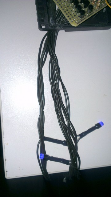

У меня подключены все 12 каналов ( 3 гирлянды по 4 канала). Просто на каждую из них идет свой общий провод. У меня получается слишком большие задержки между повторениями эффекта

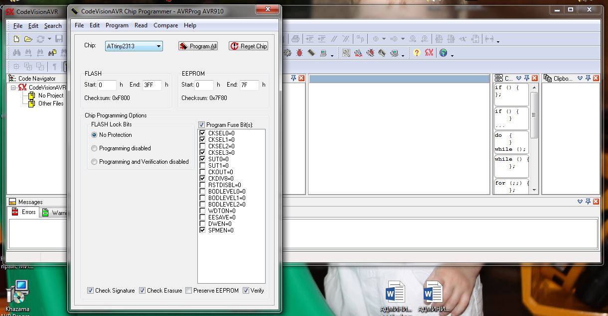

Может FUSE что-то не так???

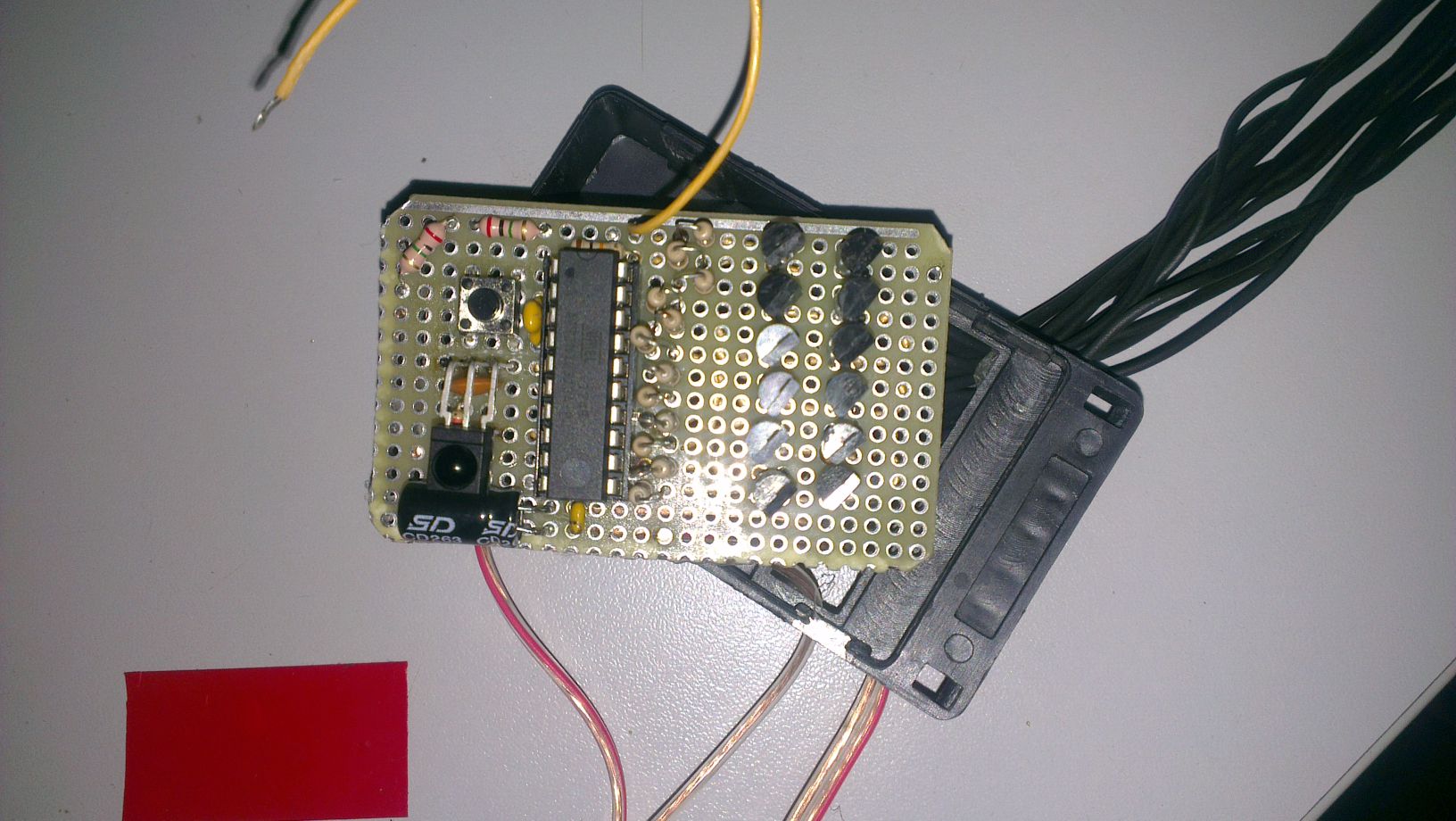

Спасибо. И напряжение на контроллере упало до 2 вольт (маловато будет). И контроллер сразу стал потреблять 4,2 mA. Сегодня в БП резисторы перепаяю проверю.

Поставил я резисторы. Напряжение стало 5В. В итоге только один канал с 12 мигает. Что может быть? Или все таки микроконтроллер сгорел от 6,8В?
СообщениеДобавлено: 27 ноя 2013, 13:26
Мог. Попробуй тестовую прошивку поставить http://www.getchip.net/posts/022-testov ... ti-portov/

Перепаял резисторы на БП... УРАААА все заработало нормально, все эффекты появились!
НО, перестал пульт работать... (((((
Конденсатор полярный вешал, OUT IR подтягивал резистором к "+" не помогло!!!
Подскажите что еще может быть????
СообщениеДобавлено: 27 ноя 2013, 16:21
Попробуй попробовать другие пульты, другие TSOPы.

Самое смешное в том, что до того как стояла галка при прошивке CKDIV8 пульт сразу программировался и работал
После того как зашил нормально и переставил гасящие резисторы (т.к. контроллер стать току больше брать), все пропало.....
СообщениеДобавлено: 28 ноя 2013, 18:29
Попробуй, всетаки поменять TSOP на другой.

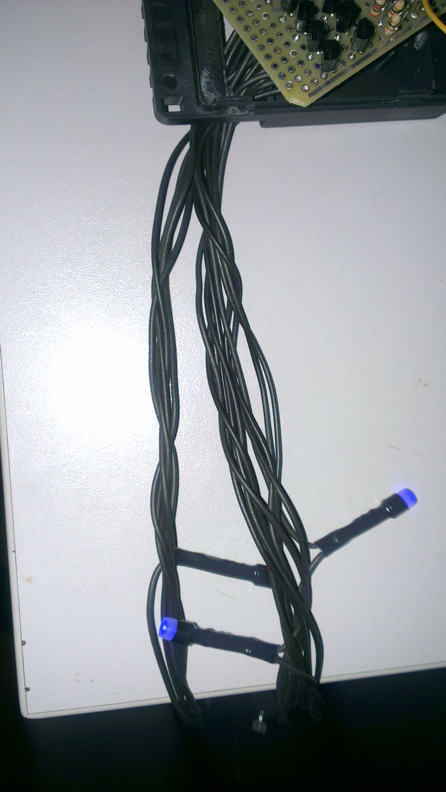

Здравствуйте. Купил новый контроллер, поставил, и опять работает только 1 канал с 12-ти. Где то посредине. Я уже перепаял "работающий" тиристор на место "неработающего". Все равно без изменений(
Напряжение 4,6 В. Подключаю только один канал, и вот посредине где то он работает, и все.
