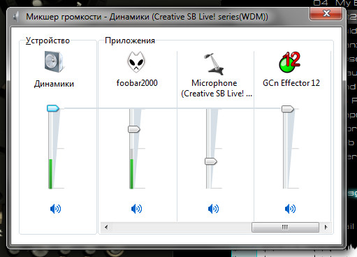

Спасибо я уже разобрался! Теперь другая проблема Сделал вчера переходник http://msevm.com/2009/10/usb-uart.htm
Все работает все эффекта по UART проходят и регулируются но музыка не идет что только не менял 2015-07-06_144307.jpg
2015-07-06_144307.jpg [ 45.79 КБ | Просмотров: 24627 ]
на микшире программа есть но сигнал на нее не идет
Система 7
Что не так я делаю?

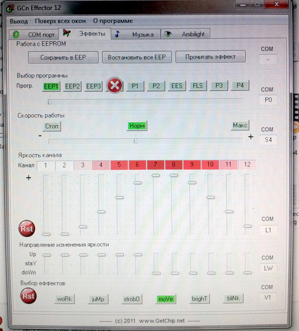

и ещё одно маленькое дополнение в программе курсор работает как обычно стрелочка но стоит навести на любую из кнопок появляется вот такая штука за место курсора
но кнопки нажимаются и прога работает...
Error.png [ 72.27 КБ | Просмотров: 24627 ]

Проблема со звуком в семерке есть - звук там настраивать с причудами приходится.
почитайте коменты в статьях посвященных эфектору там не раз это обсуждалось.
Есть небольшое описание по 7 в этой статье http://www.getchip.net/posts/113-obnovl ... vetilniki/
По поводу курсора. Этот эфект наблюдается на последней версии программы? http://www.getchip.net/posts/113-obnovl ... vetilniki/
Если да, то можно скриншот?

По поводу курсора это эффектор 2 версии, я прочитал все рекомендации по поводу Винды 7

Да, в старой версии программы тюнера такой баг есть. Используй новую версию, там функционала побольше (ссылку на новую версию я выше дал)

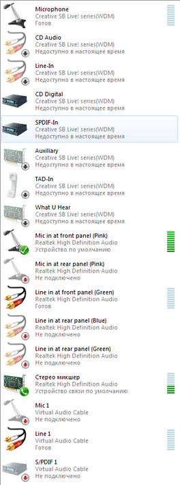

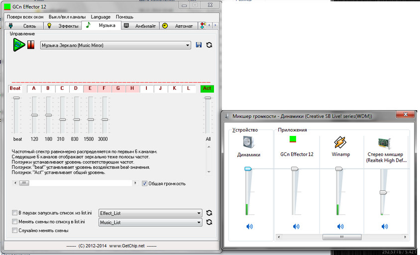

Поменял все версию программы и драва на аудюху - все как и было со стерео микшера только шипение :( 2015-07-07_142214.jpg
2015-07-07_142214.jpg [ 93.49 КБ | Просмотров: 24602 ]
Может можно ещё как нибудь привязать ее к звуку уж больно мне нравится проэкт!

Стерео микшер подходит для этих целей. Но если он не работает я бы пробовал все врианты

Удалось запустить с виртуального аудиошнура! Пользуюсь патчем программа вылетает через каждые 10 минут.

с вылетами есть проблема (особенно в семерке).
с ХР ситуация получше.
