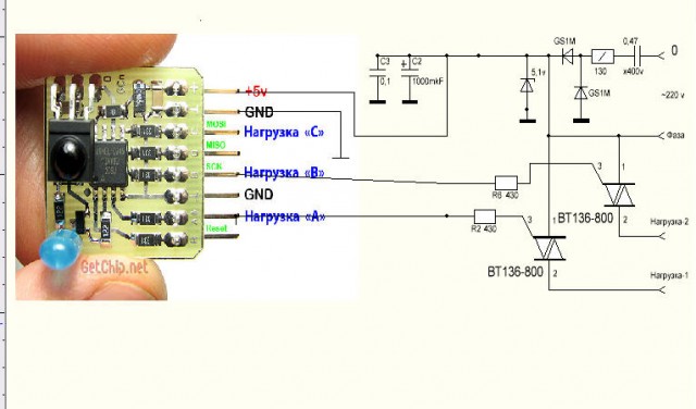

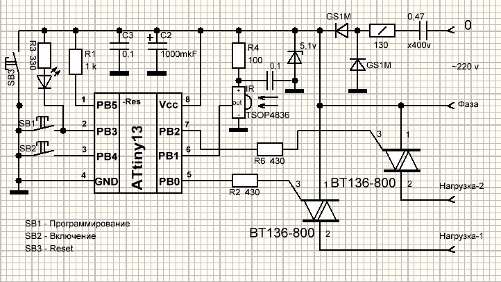

подскажите пож. на7 странице этого форума bornik выложил схему выключателя люстры, но с другой прошивкой тинни 13. я попытался совместить вашу схему с той-посмотрите пожалуйста -там всё в порядке???, об опасности без опторазвязки я в курсе, поскольку сам электромонтажник.
выкл.jpg [ 49.12 КБ | Просмотров: 26408 ]
Выключатель.jpg [ 299.75 КБ | Просмотров: 26408 ]

забыл поправить-резисторы R2 R6 по 130 ом
СообщениеДобавлено: 08 май 2012, 22:05
Похоже молодое поколение электромонтажников – отчаянные парни. :D А Вы включите и проверите, а потом напишите. ;)

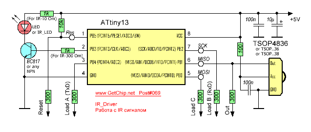

доброго времени всем форумчанам . не подскажите можно ли объединить 3 модуля с одним TSOP приемником ? если да то потребуется ли вносить измения в схему ? или задействовать 300 омный резистор в цепи MISO ? и можно ли будет с прошивкой (Модификация №1.
- Убрано: запуск процедуры обучения пульта при длительном нажатии на любую клавишу пульта.
+ Добавлено: запуск процедуры обучения пульта при условии закорачивания ножки кристалла 6 (PB1) (или штырька платы Out) на «землю» при подаче питания. )
работать ? не будет ли побочных последствий ?
требуется управление 9-ю нагрузками
069-IR-driver-schematic.gif [ 13.43 КБ | Просмотров: 26070 ]

Чуть позже постараюсь сделать устройство или на тин2313 или на мега48 для управления многими нагрузками.
