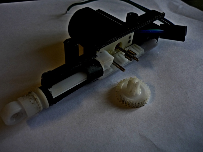

ВотЪ результат,несколько месяцев использования-и на новом сервоприводе сорвало зубья на шестеренке,осталось только 3. Купил новый,но надо что то думать в сторону ограничения по току,либо другой механизм сервопривода... Дури слишком много в данном сервоприводе.

Можно попробовать понизить напряжение этого «монстра» до 9 вольт. Если не поможет – думать в сторону ограничителя тока.
