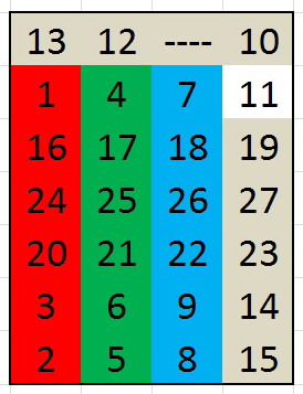

масив, это, вот это, как я понел,
Num
Word $8888888888888888888888888888888888888888888888
и кнопки Play \pause нету.
коды записаны в такой последовательности?

Да все понято правильно. Читать коды с пульта можно через UART. Отдельной программы не надо, можно использовать модуль чтения программы мода, только вставить туда после прочтения модуль отправки кода в UART.

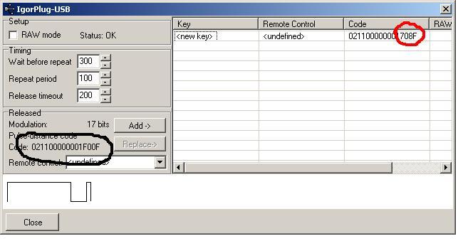

Имею IgorPlug девайс, а через SlyControl или RCExplorer их посчитать..?
они то коды выдают, но что из них, не понятно...
если правильно понел в SlyControl это последние 4 символа CODE

Очень похоже. Одним из явных признаков "правильного" кода является инверсия двух последних байт. То есть в коде 708F если в байте 70 поменять все ноли на единицы и наоборот то получится 8F. Кроме того алгоритм чтения кода построен таким образом, что при любой длине посылки он все равно читает только последние два байта. Так что думаю все правильно.
