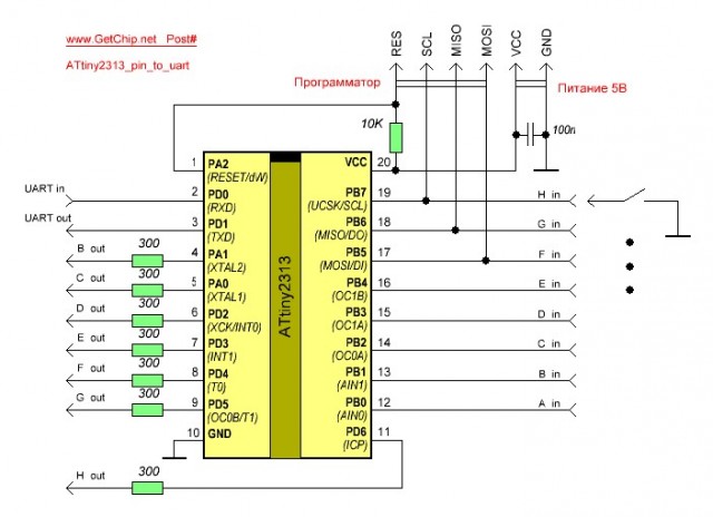

Модификация устройства 110
http://www.getchip.net/posts/110-modul- ... agruzkami/
pin_to_uart_scheme_in_out.JPG [ 64.9 КБ | Просмотров: 35802 ]
Устройство имеет 8 дискретных входов и 8 дискретных выходов
По факту замыкания линий входов на землю на соответствующем выходе появляется 1 (нормально там 0)
Соответственно если входящую линию "отпустить" на выходе вернется 0
Действия с входами дублируются UART-сообщением (нажатие - заглавная латинская буква, отпускание - строчная)
2 устройства можно соединить между собой по UART и дистанционно управлять линиями pin_to_uart_in_out.zip [77.27 КБ]

Еще один вариант: выходные линии не повторяют прижатия входных линий, они переключаются (перебрасывают свое состояние). pin_to_uart_in_out_switch.zip [77 КБ]
Еще два варианта-мода, аналогичны вышеописанным за исключением того, что выходные линии переключаются только с симметричного (другого устройства) pin_to_uart_in_out_apart.zip [77.18 КБ]
pin_to_uart_in_out_switch_apart.zip [77.07 КБ]

Устройство готово - нужно тестировать!

Мне кажется, получилось немного не то. Вся фишка устройства в том, что не нужно держать кнопку, что бы нагрузка была включена. Один раз нажал на кнопу нагрузка включилась. Еще раз нажал - выключилась. Т.е. нажатие кнопки должно инвертировать состояние выхода.
 Заголовок сообщения: Re: Мод #110 входа-выхода
СообщениеДобавлено: 18 фев 2015, 21:19
А сама схема та?
Сделаю мод мода :)

ИК управление и разные плюшки - это я оставляю для ЗиЧип. Не буду у него отбирать хлеб :)
сейчас сделаю модификацию с переключением
