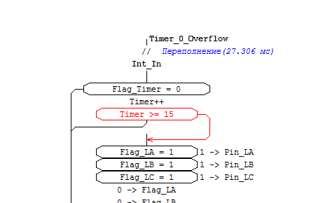

Добрый день! Хочу вас попросить, по свободе, в новой модернизации прошивки о перекльчении портов 076-source-T13-IR-to-PIN-mod1_ aleksandr23uam.hex. обучение при закорачивании на землю.
1.при включении питания включалась та нагрузка, которая была сохранена в память мк. Т.е нажал кн. сохранить текущее состояние на выходах, а после подачи питания вкл. та нагрузка, которая была сохранена.
2.выходы работают как триггер
2а. При переключении (вкл. следующей нагрузки) нагрузка включается с задержкой по времени 0,4 сек. Это необходимо чтоб произошло перекл. фаз без короткого замыкания между ними. Т.к. реле вкл. быстрее, чем отключаются.
3.при включении нагрузки С ,нагрузки А и В выключаются(если одна из них была включена)
4. при включении нагрузки А ,нагрузки С и В выключаются(если одна из них была включена)
5.при включении нагрузки В ,нагрузки А и С выключаются(если одна из них была включена)
6.четвертая команда с пульта выключаются все нагрузги
7.сохранить текущее состояние.
Буду очень благодарен!

Спасибо за оперативность! Предыдущая прошивка работает четко. Эту смогу проверить завтра - отпишусь. Единственная еще одна просьба - это исходник данной версии с указанием в какой строке править время задержки, 0,4сек показалось много. Вас тревожить по каждой коректировки времени как-то не удобно :oops: . В программироваеии я "0" :? . Да и подскажите пожалуйста как можно обратно перекомпилировать (сылку). Спасибо.
Очень Вам благодарен за Вашу одзывчивость! :lol:
 Заголовок сообщения: Re: Мод #076 (Изучение пульта по замыканию на землю)
СообщениеДобавлено: 08 дек 2014, 18:15
Это не исходник, а прошивка… исходник в архиве…
Красным отмечено, где можно изменить время… число 15 примерно составляет 0,4 сек (15*27,3=409,5 мс).

Я так и не понял, что это исходник...? есть число 15 и его можно поменять...
Какой программой открывать?
В avrstudio откроется?
