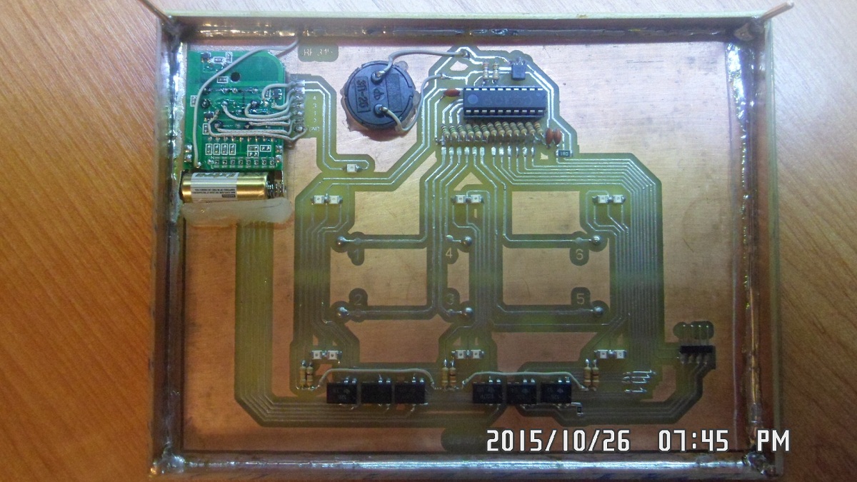

Получилась вот такая плата
Панель управления 2313.lay [220 КБ]

Ооо, вот эт спасибо. Мне главное чтоб на выходах единица была 1-1.5 сек., независимо от того, сколько времени касались сенсора (0.1 сек. или 5 сек.)

фото
SAM_1137.JPG [ 341.62 КБ | Просмотров: 22477 ]
