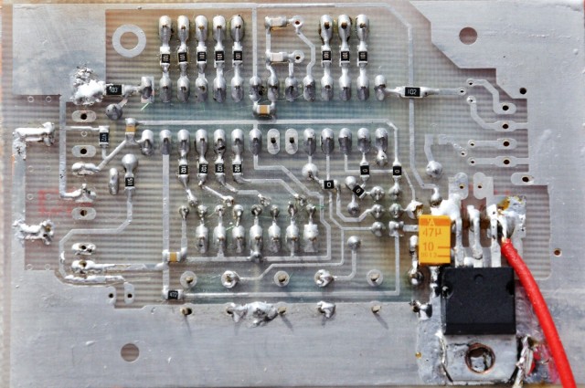

В Протеусе всё работает. Тут собственно говоря и не работать то нечему :( Может датчики какие то не такие? Маркировку я на них струдом разобрал, но вроде написано
DALLAS
18B20
Сама плата вот:

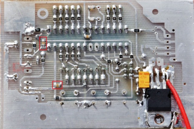

Попробуй без этих кондёров…

Спасибо, показания появились :) Но явно врёт, показывает, что в квартире 28 градусов, это при уличной градусов 5-7, и не очень тёплых батареях) Градуса 22-24 дома примерно должно быть.
