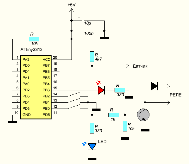

1.png [ 19.36 КБ | Просмотров: 20325 ]

Ого, как быстро!
Буду собирать плату, как запущу всё, отпишусь)
СообщениеДобавлено: 19 сен 2016, 22:14
Да отписывай, так как устройство в железе не проверялось. Вдруг чего то пропустил по невнимательности.
Отключаться реле будет при снижении температуры на 1 градус ниже уставки.

Собрал данный девайс по схеме с сайта. Пока только контроллер. При включении выдает Err 1, через пару секунд Err 3. Фьюзы при прошивке ставил Low — E3, High — D9. В деталях тут ошибиться просто невозможно. Плату перепроверил, правильно всё. Датчики проверил на другом устройстве, работают. Так же брал прошивку МОД1, результата не дало.
Что вообще эта ошибка означает?
UPD. На странице 24 натолкнулся на описание ошибок. Это все я проверял уже, всё там в порядке :(

Так в том то и дело, всё есть, номиналы проверены, напряжение мерял прям на ногах контролера. Даже контроллер менял на другой. При отпаянных датчиках просто Err 3.
