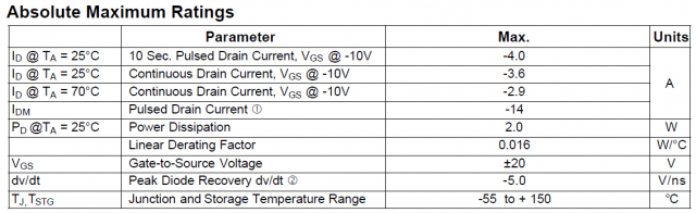

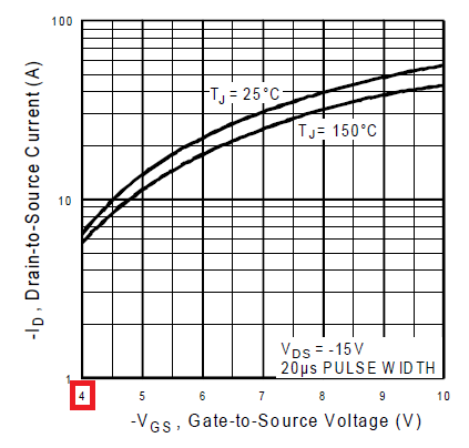

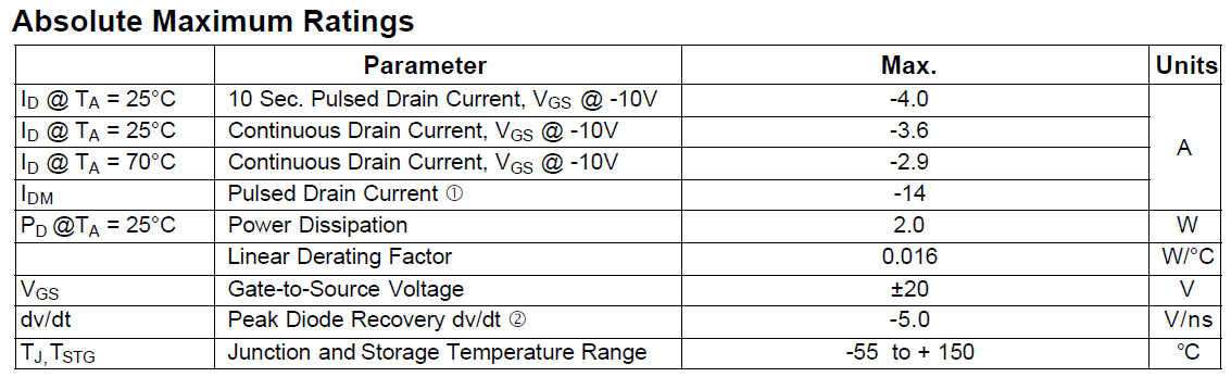

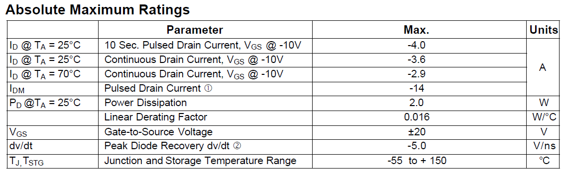

Да нет, всё так. Просто смущает Vgs @ -10v. Тоесть разность потенциалов должна составлять 10 вольт. Вот я и спросил про пяти вольтовую шину. На ней разность будет в 5 вольт и откроется ли достаточно транзистор, что бы не поджариться при 2.5А. Возможно я неправильно понял и всё будет замечательно работать. Хотел просто уточнить.
 Заголовок сообщения: Re: Mod#076 (держишь кнопку -"1", отпустил -"0")
СообщениеДобавлено: 30 авг 2016, 20:15
10 В, это идеальный вариант… производитель указывает на минимальное напряжение 4 В… но тебе никто не запрещает провести тестовую проверку для пяти вольтового напряжения.

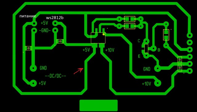

Ну конечно же я стараюсь погонять схемы в симуляторах или на макетке, но иногда бывает проще сразу плату собрать чем на мокетке, особенно если это смд корпуса.

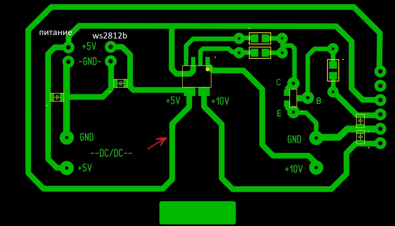

Развёл на вскидку новую плату коммутатора питания. Глянь, пожалуйста, можно ли всё так оставить. Меня немного смущает пятивольтовая шина, помечена красной стрелкой. И то, что земля разведена через DC/DC. Может лучше для земли второй слой сделать и всю площадь под землю пустить?

Схему нарисуй для данного варианта. А то, или ошибка, или… на ПП.
Что за элемент шунтирующий К – Э транзистора? У тебя биполярных транзисторов в SMD корпусах нет? Почему плата такая огромная? В какой программе рисуешь ПП?
Размеры DC/DC напиши, с точным расположением выводов.
Ещё никак не пойму… у тебя два БП по питанию 5В или один?

Это не шунт, а смд транзистор. Хотел сделать два в одном - смд/дип, но прощелкал подтягивающие резисторы. Плату подправил, оставил только смд.
Размер платы 70х40 мм
Размер конвертора по ножкам 20х45 мм. Высота 15мм. Я его расположил боком.
БП один.

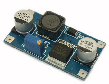

Модуль такого исполнения?

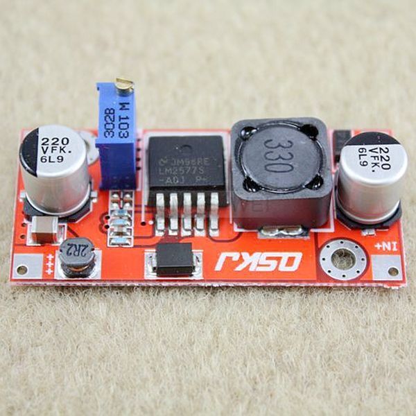

На моём чуть больше деталек.
Вот этот почти один в один.
