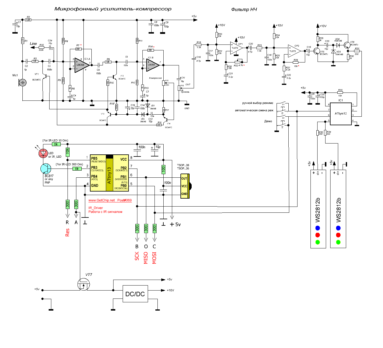

Думаю, что лучше будет МОД 1.
Я ещё не определился с парой нюансов и поэтому над схемой не работал. Но прикреплю набросок из которого суть более чем ясна.
Канал А работает как триггер. Режим Вкл/Выкл.
Выбор эффектов осуществляется кратковременным нажатием кнопки S1, а режим автосмены эффектов долговременным. Для этого используется кнопка с фиксацией S2. Поэтому Канал В должен иметь две функции и управляться двумя кнопками с пульта.
Канал С работает как триггер подтягивая 0.

Что-то не работает. Не дождался я пока придёт ИК приёмник и выдрал из контролера светодиодной ленты. При включении быстро моргает лед индикации обучения (две пачки импульсов), потом начинает моргать изредка. В момент моргания канал А переключается самопроизвольно. На пульт не реагирует.
Завтра посмотрю осциллографом, что на тсопе происходит. И для достоверности попробую с оригинальной прошивкой.
 Заголовок сообщения: Re: Mod#076 (держишь кнопку -"1", отпустил -"0")
СообщениеДобавлено: 05 апр 2016, 21:33
Сообщения: 151
Всё заработало. Ещё раз спасибо.
По поводу функции Вкл/Выкл действительно не всё так просто. Я совсем упустил из виду, что пиксельная лента тоже на этом полевике висеть будет, а это уже совсем другие токи. Есть идея с пульта запускать десяти вольтовый преобразователь, раз уж он всё ровно в схеме присутствует. десяти вольт вполне хватит открыть затвор полевика. Есть конечно ещё пару вариантов. Надо собрать макетку и обкатывать варианты.

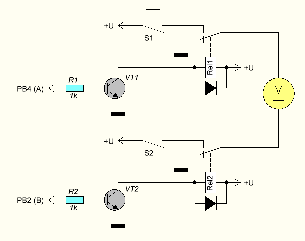

SVN ! На первой странице МОД№1. Хочу применить к ролшторе. Держишь кнопку 1 - опускается вниз ,бросил стоп , кнопку 2 - двигается вверх ,бросил стоп.Подскажите начинающему какой мод лучше применить под выход на 2 реле под реверс двигателя , если можно выложить схему и как выставлять фьюзы? Заранее благодарен.
СообщениеДобавлено: 31 июл 2016, 01:46
Сообщения: 151
Так мод можно любой взять. Разница лишь в методе ввода МК в режим "програмирования пульта". Вы читали статью на которую мод сделан? Там и схема и фьюзы. Если вы о схеме подключения к ролшторе то самое простое параллельно кнопкам управления ролшторой подключить по релюшке.
СообщениеДобавлено: 31 июл 2016, 14:51
1.png [ 11.79 КБ | Просмотров: 22467 ]
СообщениеДобавлено: 31 июл 2016, 21:13
Зарегистрирован: 29 июл 2016, 21:51
Сообщения: 4
концевики это типа геркон на окно , а магнит приклеить к шторе? А без концевиков работать будет? Допустим мне надо открыть или закрыть окно только на половину. Спасибо за помощь. КТ 3102 пойдут?
