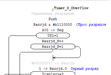

СообщениеДобавлено: 14 мар 2016, 13:52
1.png [ 5.89 КБ | Просмотров: 22437 ]
СообщениеДобавлено: 14 мар 2016, 20:28
Сообщения: 91
SVN, спасибо за подсказку, теперь программа может выводить в порт С.5 единицу, если температура меньше 15 гр.
