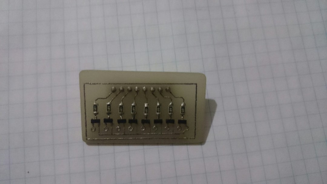

Огромная благодарность всем кто создавал и модифицировал это устройство! Только начинаю работать с контролерами и переписать прогу сразу не получилось ,поэтому не найдя индикаторов с общим катодом сделал за пару часов такой переходник . ( можно поставить микросхему но не было) Схему не рисовал итак всё понятно ,резисторы с выходов меги увеличил до 1000 ом.На индикаторы поставил 680 ом.
