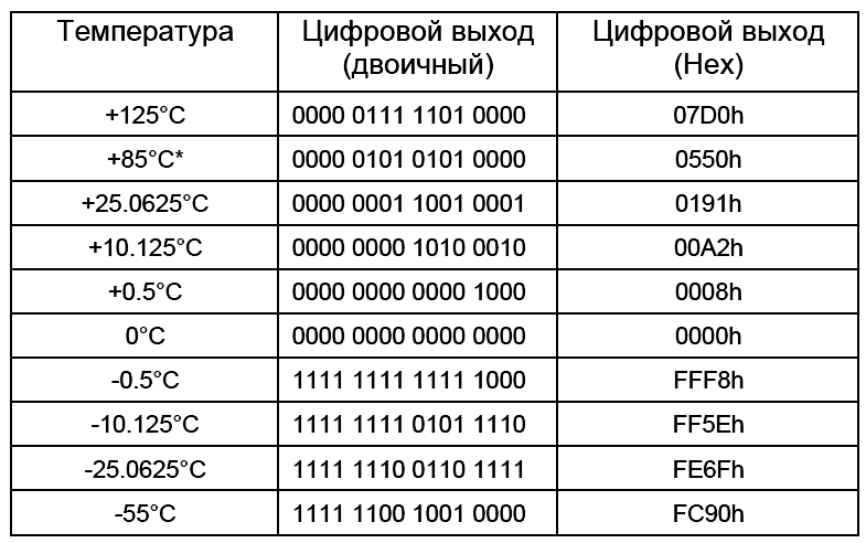

Вопрос к автору проекта: как выйти на отрицательные температуры в режиме уставок, вдруг надо будет холодильником управлять?

Уважаемый SVN! Как в программе при задании уставок показать отрицательные температуры? Хочется закончить проект, создав наиболее универсальный термостат для нагревателя и для холодильника.

Изначально я думал, что весь диапазон измерений DS18B20 поделен на равные промежутки, как, к примеру, шкала температуры по Кельвину, но разработчик точкой преломления сделал температуру тающего льда.
Код выхода DS18B20.docx [11.77 КБ]
В заблуждение ввело еще то, что устройство может показывать текущую температуру с отрицательным значением. Таким образом применение термостата возможно исключительно для положительных температур.

Цена деления шкал Кельвина и Цельсия равны, но у Цельсия есть некая переломная точка - температура тающего льда, именно тающего, а не замерзшего или замерзающего, так как при переходе из твердого состояния в жидкое вещество сохраняет постоянную температуру, будь это вода или газ, или металл - неважно. Ниже этой точки значения становятся отрицательными. У Кельвина же шкала непрерывна от абсолютного нуля до бесконечности. По Кельвину наш 0 градусов составляет 273,15 гр. Цельсия.
На самом деле цена деления шкалы температуры может быть любой. Чем чаще поделишь, тем точнее можно измерить. Цельсий поступил просто: разделил шкалу на 100 частей от температуры тающего льда до температуры кипения воды. Правда здесь много условностей: надо учитывать атмосферное давление, состав воды, что то еще, сейчас не помню.
Именно поэтому меня удивили данные DS-ки - в ней тоже есть переход через 0 градусов.

Я, наверное неправильно изложил мысль, углубившись в шкалы и градуировки.
DS-ка может измерять температуру от -50 до +125, что в общей сложности составляет 175 градусов. Если принять за 0 значение температуры -50 гр, то в программе достаточно проверять какое число нам передал датчик и если оно меньше 50, то добавляем к выводимому числу минус, если равно или больше, то минус убираем.
Возможно производитель шире мыслит и задал универсальную кодировку температуры, чтобы не зависеть от технических характеристик конкретного изделия.
