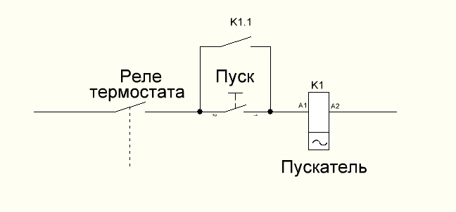

А можно в двухканальном термостате сделать по одному из каналов отключение нагрузки без возможности включения? Набрал 90 градусов и выключил, совсем...

1.png [ 6.44 КБ | Просмотров: 17509 ]
