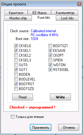

1.png [ 9.63 КБ | Просмотров: 16871 ]

Еще раз спасибо что откликнулись на мою просьбу. В первый раз прошивал фьюзы не менял, сейчас изменил как вы сказали все теперь нормально.
