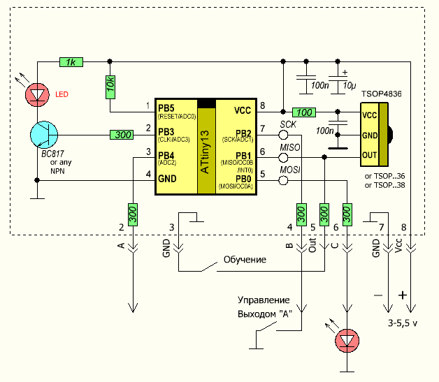

Смотрел, либо я слепой, но не увидел необходимую мне прошивку. Чтобы автоматически, либо по кнопке, записывались текущие состояния портов (либо? как мне надо, одного порта b3), а потом при отключении и вновь подачи напряжения на мк, восстанавливал состояние портов до отключения, такой не нашел.
 Заголовок сообщения: Re: Мод #076 (держишь кнопку -"1", отпустил -"0")
СообщениеДобавлено: 25 окт 2014, 17:51
"одного порта b3" т.е. порта b4, конечно же.

SVN Спасибо Вам огромное!
Все заработало как нужно.
Это модификация нужна была для управления электромагнитной защелкой офисной двери.
Я думаю этот проект будет очень полезен многим.

1.png [ 28.09 КБ | Просмотров: 20244 ]
T13-IR-to-PIN-mod1_V9_timer_OUTA.hex [1.59 КБ]
