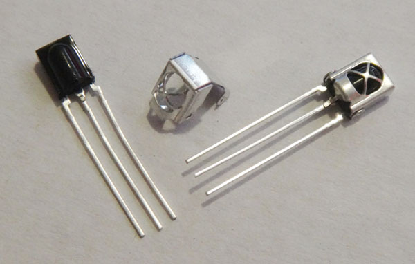

TSOP.jpg [ 55.27 КБ | Просмотров: 19864 ]

Он у меня и стоит в экране и кондер стоит 0.1. Пошел по пути наименьшего сопротивления, закрасил маркером , стало чють лучше. попробую добавить стекло. Вспомнилось что на макетке такого не было, и работало все четко. И еще один момент, от пульта что на работе (телек lg) микроконтроллер выдаёт команды со второго раза. тоесть нужно дважды нажать кнопку соответствующего канала. от домашних пультов работает от одного нажатия.

Оперативненько, большое спасибо. И как это у вас получается так быстро. В голове всплывает сюжет из матрицы когда на экране одни цифры а избранные видят не цифры а картинку. Респект и уважуха таким людям :!: . Завтра попробую.О результатах отпишусь
