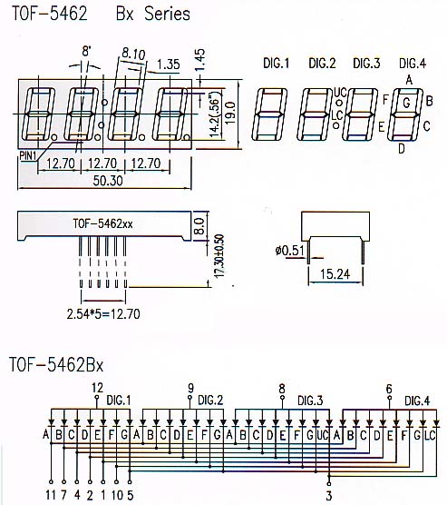

Здравствуйте :lol: . Помогите начинающему, взял светодиодный индикатор с общим анодом (5462BS) - как его правильно подключить. Спасибо за ответы!! :) (Другого не было :( )
СообщениеДобавлено: 20 ноя 2013, 20:55
СообщениеДобавлено: 20 ноя 2013, 21:05
TOF-5462BS_6B_rys_2.JPG [ 62.63 КБ | Просмотров: 16495 ]
