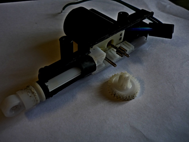

Недостаток этого замка заключается в сервоприводе. Собственно сам сервопривод взят от автомобильного замка двери.
Кратковременно идет перегруз(БП 5А встает в ограничение тока),так как сервопривод сработал и двигло в нем провернуться дальше не может и жрет ток. Посему пока не нашел выход приемлемый из ситуации-запитал замок от компьютерного БП на 200wt.
Путем подбора времени импульса на выходах IC2(PB3;PB4) удалось свести к минимуму перегруз по питанию от сервопривода.
Самый простой и действенный способ вижу в запитке этого устройства напрямую от аккума 12V_7A и параллельная зарядка этого аккума от сети через зарядное устройство. Так и зарядка на меньший ток нужна.
Постараюсь если не лень будет разобрать замок и сфотографировать все в железе. Но собственно там и смотреть не на что. Замок дверной стандартный,с защелкой и собственно запирающим ригелем. Ригель замка освобожден от накладки и пружины,которые не дают ригелю замка свободно перемещаться в горизонтальной плоскости. В верхней части ригеля,ближе к задней его части приклеен на силикон небольшой магнитик. Напротив соответственно к корпусу замка приклеен все тем же силиконом геркон S2 на замыкание(с нормально разомкнутыми контактами). К этому же ригелю прикреплена тяга из 3мм сварочного электрода. Другим концом тяга зацеплена за ухо сервопривода(cм. нижнее фото). Тягу в ухе сервопривода лучше зафиксировать,как в моем случае(см.фото выше) чтобы не выпала.

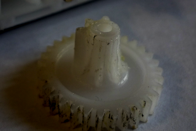

ВотЪ результат,несколько месяцев использования-и на новом сервоприводе сорвало зубья на шестеренке,осталось только 3. Купил новый,но надо что то думать в сторону ограничения по току,либо другой механизм сервопривода... Дури слишком много в данном сервоприводе.

Можно попробовать понизить напряжение этого «монстра» до 9 вольт. Если не поможет – думать в сторону ограничителя тока.
