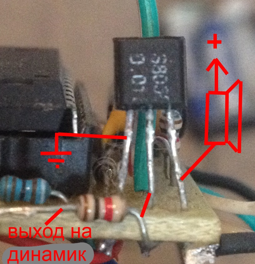

Добрый день!
Спасибо за устройство, работает отлично!
Решил использовать его в качестве звонка, но столкнулся с проблемой: играет тихо, а нормального усилителя нет и нет возможности купить (живу в селе).
Подключил динамил через транзистор, возможно полевик, но надпись стерта. Играет громко но если не воспроизводит звук то в динамике слышится слабое шипение, как помехи.
От чего это может быть и как с этим бороться? Надеюсь на вашу помощь!
IMG_0215.JPG [ 227.06 КБ | Просмотров: 31227 ]
 Заголовок сообщения: Re: Мод #087 выход на включение усилителя
СообщениеДобавлено: 01 мар 2015, 14:39
Сложно что либо советовать по фотографии без схемы. :roll:
СообщениеДобавлено: 01 мар 2015, 14:55
Зарегистрирован: 11 дек 2013, 18:53
Сообщения: 7

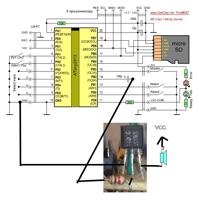

Вот как все это выглядит
12.jpg [ 101.9 КБ | Просмотров: 31226 ]
СообщениеДобавлено: 01 мар 2015, 16:05
При таком включении транзистора, в дежурном режиме он не закрыт, потому и слышны шумы. Прошивка в данном топике имеет возможность подавать управляющий сигнал на включение питания усилителя при воспроизведении. Данный вывод у тебя не задействован, вот и проблема… об этом уже писали здесь:
