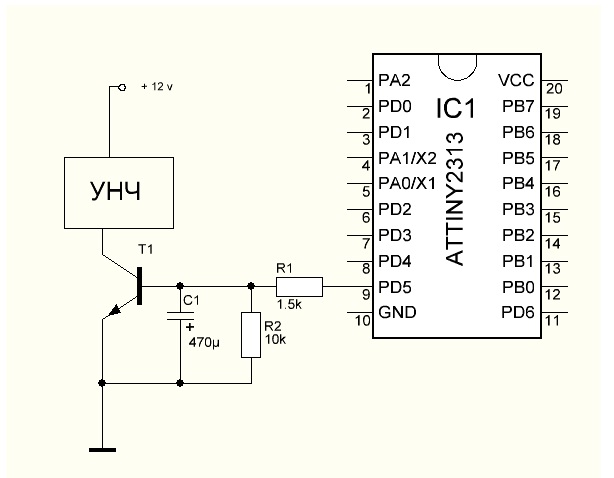

 Заголовок сообщения: Re: Мод #087 выбор трека 'Select track' без подтверждения 'P
СообщениеДобавлено: 01 дек 2012, 09:46
Зарегистрирован: 01 дек 2012, 09:36
Сообщения: 5
щелчки запуска и остановки убрал
0001.jpg [ 42.56 КБ | Просмотров: 31719 ]

GetChiper, спасибо за схему и прошивку!
Спаял звонок в квартиру. Поставил стаб на LM1117, усилитель на TDA 2003, сигнал с 9 ноги на транзистор и реле для отключения усилителя. Все бы хорошо, но напряжение на 9 ноге появляется сразу после подачи питания на контроллер и пропадает только после первого проигрывания мелодии. Далее все нормально, усилитель включается и выключается как положено. Но стоит переподключить питание, как на 9 ноге снова висит напряжение.
 Заголовок сообщения: Re: Мод #087 поочередное проигрывание треков по 'Play'
СообщениеДобавлено: 30 сен 2013, 23:28
А что с другими модами? Пробовали?
СообщениеДобавлено: 02 окт 2013, 18:20
Пробовал только вариант с блокировкой клавиши Select / Play
СообщениеДобавлено: 03 окт 2013, 19:44
Если это не к спеху, то по свод=боде подправлю (здорово загружен сейчас).
