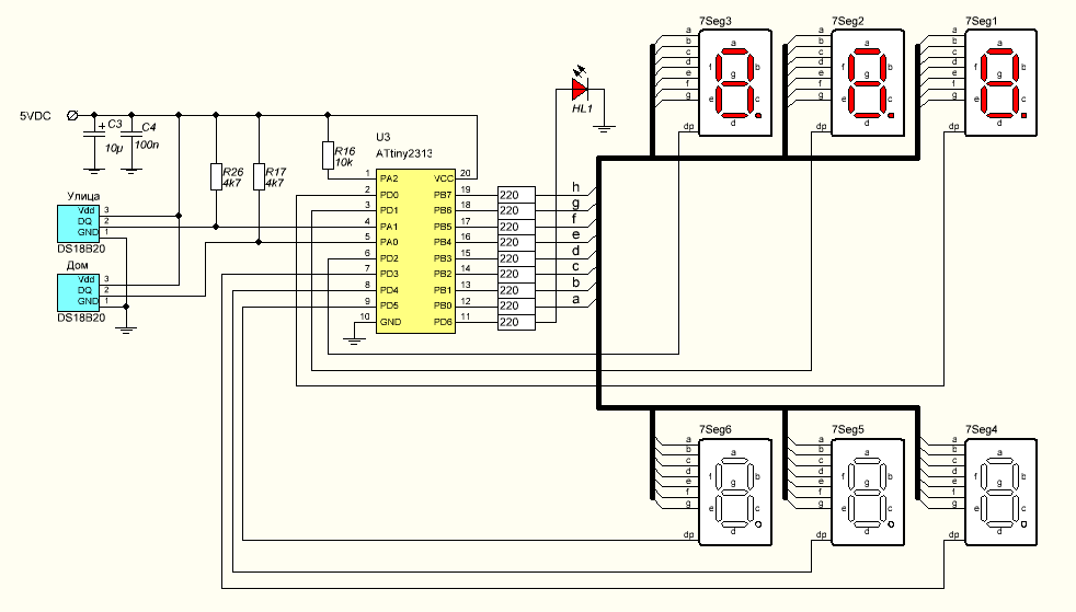

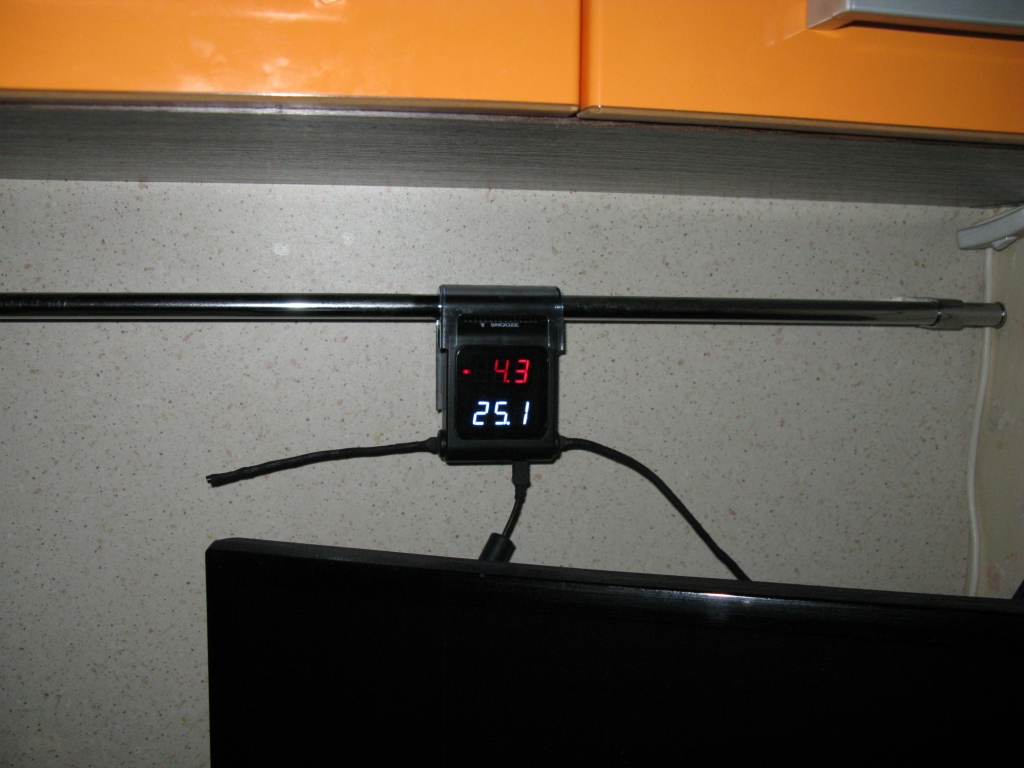

Вот сделал термометр… который показывает температуру на улице и дома… установлен на кухне.
1.png [ 38.19 КБ | Просмотров: 53382 ]
IMG_2267.JPG [ 277.49 КБ | Просмотров: 53757 ]

Здорово!
А "усики", торчащие в стороны - термометры?
 Заголовок сообщения: Re: Двухканальный термометр на ATtiny2313.
СообщениеДобавлено: 21 дек 2014, 21:20
Ага… :D

СообщениеДобавлено: 22 дек 2014, 17:44
7_seg_term_OK_v6_ATiny2313_DS2.hex [5.57 КБ]
Фьюзы ATtiny2313 внутренний RC генератор на 4.0МГц.png [ 7.71 КБ | Просмотров: 53713 ]

По просьбе Zhenek, десятые не отображаются… светодиод на РD6 – отсутствует… знак минус на обоих индикаторах – сегмент G в третьем разряде…
7_seg_term_OK_v6_ATiny2313_DS2_Zhenek.hex [5.42 КБ]
