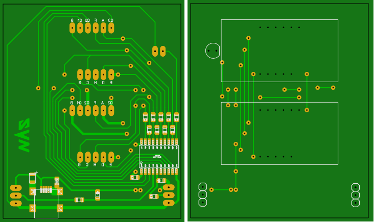

Привет! Печаткой поделитесь?

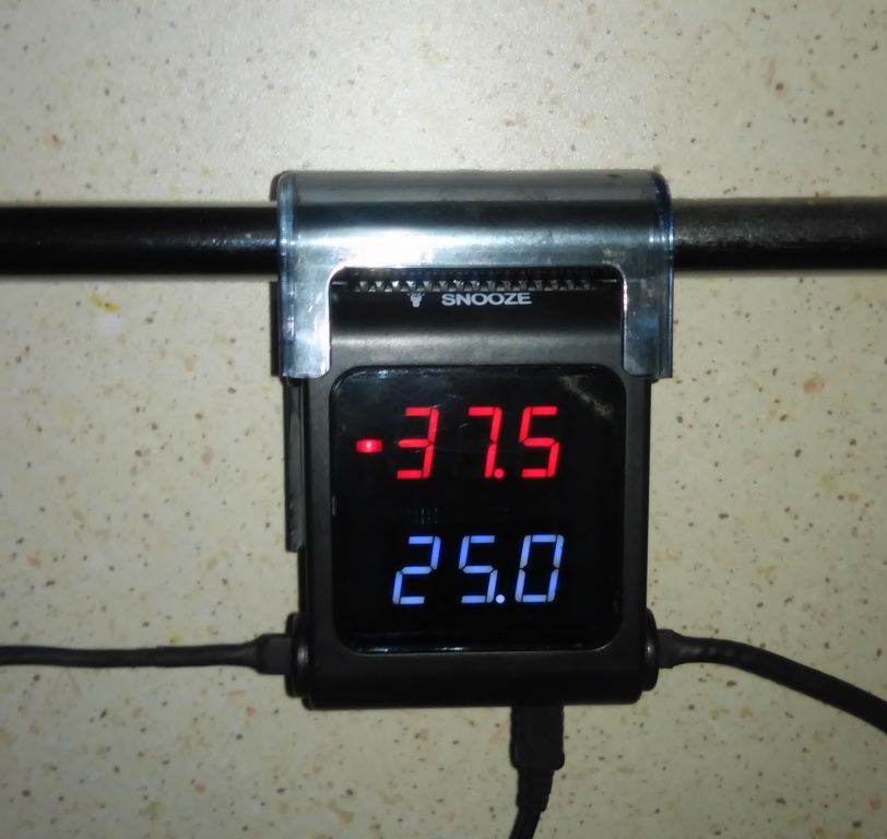

Вечер добрый! Собрал данное устройство :lol: радости нет конца, работает!!!!!!!!!!! :lol: :lol: Первое! Но почему-то показывает температуру на 6 градусов больше, уважаемый SVN, подскажите пожалуйста, где копать,резисторы и кондеры в смд, схему не напутал, из-за напряжения отпадает, пробовал батарейку, единственное что датчик один, но не думаю что это принципиально, второго пока нет,в пути.

От чего отталкиваетесь в данном выводе, то есть с чем сравниваете? Попробуйте померить температуру тела, как медицинским термометром. Что покажет…?

дома показал 28, хотя при 26 уже жарко достаточно и чувствуешь себя не комфортно, а комнатный показывал 22, что и чувствовалось, пришла мысль, может датчик гикнутый.... При измерении температуры тела, с ртутным, пошел один в один, я честно в недоумении, не уж то комнатные и уличные дают такую погрешность? :shock:
И еще хотел спросить, светодиод HL1, если я правильно понял является минусом при отрицательной температуре, а у меня горит постоянно...

а ты к датчику небольшой радиатор притули.твое тело как раз и работает как радиатор.сам не пробывал .но у меня такаяже засада.собрал http://radiokot.ru/circuit/digital/home/103/ а они на 3 градуса больше показывают.на улице лужи замерзать начинают ,спиртовой -0 показывает.а мой +2.5.а стоят рядом.а вот собрал такой термометр http://lib.convdocs.org/docs/index-114080.html он правильно.от смены датчиков показания не поменялись сильно.на форумах пишут про саморазогрев DS18B20.и схемы как раз работают от разного напряжения.при 3.5 вольт во второй схеме все правильно.может и правду пишут.сам хотел спросить у GetChiper и SVN.почему DS18B20 врет-если он не должна. :? С уважением.
