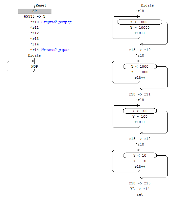

Подскажите, пожалуйста, как преобразовать в билдере двоичное значение 16-разрядного регистра в пятизначное десятичное (в каждом десятичном разряде число от 0 до 9)?

Temps.zip [6.3 КБ]
1.png [ 11.18 КБ | Просмотров: 20177 ]

Спасибо. То, что надо.
