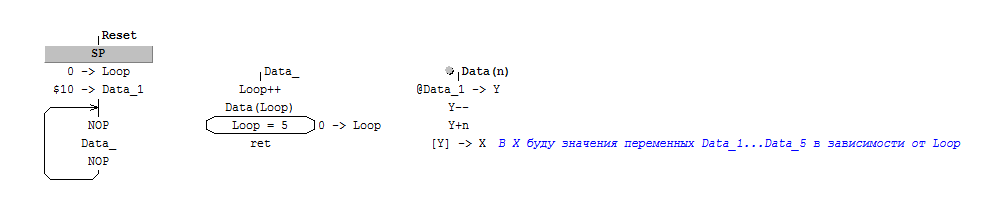

Есть массив однобайтных данных (допустим, из пяти переменных Data1...Data5), находящийся в SRAM или в РОН.
В ходе выполнения основной программы периодически вызывается подпрограмма, в которой есть счетчик (Loop), инкрементируемый при каждом вызове подпрограммы. После пятого вызова подпрограммы Loop обнуляется, и далее счет начинается с нуля.
Подскажите, как при входе в подпрограмму вызвать DataN, номер которой (N) должен быть равен текущему значению Loop?

Если я правильно понял, то вот один из вариантов…
1.png [ 6.22 КБ | Просмотров: 44784 ]

Не вижу массив в Вашем примере. Если прописываю массив в РОН (r20...r24), ничего не вызывается. Мне нужно данные из любой переменной массива сохранять в дугой регистр (Rusult, пусть будет r25).
А как прикрепить код из АВ в текст сообщения?

Отредактированный пример выглядит уже корректнее, но тоже не решает моей задачи.
Объясню подробнее. Есть массив однобайтных переменных (пусть будет r20...r24). При первом входе в подпрограмму или макрос, нужно прочитать значение первой переменной массива (r20), и записать это значение в регистр Result (r25). При втором входе в подпрограмму - отправить в Result данные второй переменной (r21), и т.д. Прочитали (и обработали) все пять переменных, снова начинаем с первой.
Данные в самих переменных массива изменяются в других ветвях программы. По ряду условий для хранения переменных предпочтительнее использовать РОН, а не SRAM.

Кстати мой пример так и действует по твоему алгоритму... единственное отличие, что используется для массива SRAM а не РОН.
Для РОН делай так: в подпрограмме выброси макрос (он там будет без надобности), а в места него результаты сравнения переменной Loop и по каждому значению этой переменной производишь копирование нужного регистра (r20...r24) в регистр r25... при выполнении действий с r24 незабываем обнулить переменную Loop... вот так будет выглядеть один из вариантов с РОН. :)

Спасибо. Хотелось обойтись без многоэтажных сравнений, но видимо, придется сделать именно так.

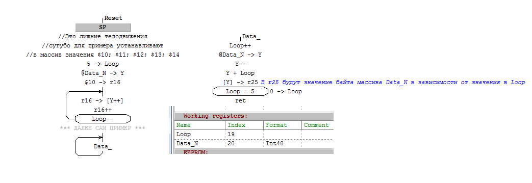

Вот обещанный пример…
1.png [ 14.26 КБ | Просмотров: 44768 ]

Вот это интересно. Мне еще не приходилось использовать такие конструкции. Теперь буду знать.

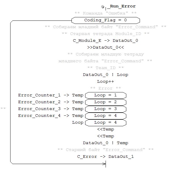

Но пока решил сделать по другому:
_Run_Error.jpg [ 47.7 КБ | Просмотров: 44765 ]
Кусок ** Error **. Только здесь в массиве всего 4 переменные.
Байт DataOut_0 собирается из трех разных переменных, одна из которых - Loop, из которой берется текущее значение, и записывается в 2 младших бита DataOut_0.
Значение Error_Counter_n должно помещается во 2-й и 3-й биты DataOut_0, а значение из C_Module_E занимает всю старшую тетраду DataOut_0.
Ну и в DataOut_1 пишется идентификатор C_Error, который занимает весь байт.
Весь этот бутерброд, в итоге, отправляется по SPI в NRF24 для отправки в эфир.
