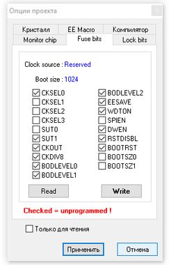

Вопрос довольно актуальный. Раньше при прошивке Mega328р вроде выставлял фузы так:
Fuses.jpg [ 24.96 КБ | Просмотров: 42447 ]
Будет ли такая установка фузов корректна для Mega168p, ведь эти две микросхемы практически по одному "шаблону" делают, разница только в объеме памяти.
После сообщения топикстартера возникли сомнения...

В ардуину прошьются любые хексы.
Единственно, фьюзы в проекте должны быть как у ардуины, так как загрузчик ардуины их не меняет.

Спасибо. А "расфузовка" показанная выше отвечает этому требованию?
Дуня ProMini на Mega168p - 8 МГц, 3,3 вольта. Родной бутлодырь ардуинки не нужен, да его там уже и нет. Прошивать собираюсь через Arduino as ISP на Mega2560.
