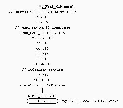

СообщениеДобавлено: 02 июн 2016, 00:42
Все просто
- пришла соответствующая буква - сбрасываешь счетчик цифр и аккумулятор результата
- дальше - приходит очередная цифра приращиваешь счетчик цифр умножаешь аккумулятор результата на 10 и прибавляешь к нему принятую цифру
- делаешь так пока не примешь все цифры
вот так примерно я делал
sshot-1.png [ 5.27 КБ | Просмотров: 31631 ]
 Заголовок сообщения: Re: Прием нескольких байт по UART
СообщениеДобавлено: 07 июн 2016, 16:54
Спасибо, это сработало!

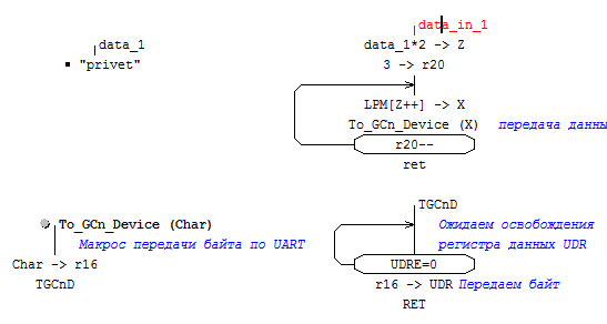

СообщениеДобавлено: 03 июл 2016, 12:01
Сообщения: 48
вопрос по поводу шаблона
С приемом все понятно , с отправкой мне не все ясно
1) в чем преимущество отправки через буфер
123.png [ 8.64 КБ | Просмотров: 31554 ]
2)для отправки всего содержимого буфера надо постоянно вызывать событие USART0_DR_Empty ?
СообщениеДобавлено: 03 июл 2016, 16:29
1 Алгоритм шаблона не стопорит программу на время пересылки всей строки.
Все передача идет в фоне. Программа прерывается (прерывание USART0_DR_Empty) лишь на время необходимое для передачи очередного байта из буфера в регистр передачи UDR.
2 И, соответственно, USART0_DR_Empty аппаратно вызывается само когда можно засылать очередной байт.
