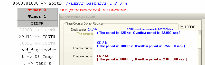

Решил изучить работу МК с 7-сегментном индикатором. Сделал термометр на 7-сегментном индикаторе. Проверил в железе. Но качество динамической индикации не понравилось. Видны подмигивания при измерении температуры. Изменения частоты в небольших пределах, полностью не убрало этот эффект. Думаю, что данный алгоритм необходимо править, но где? Что-то не соображу. Перепробовал все решения, что удалось придумать, но без успешно. Подскажите, что изменить в данном алгоритме для стабильной работы динамической индикации в данном устройстве.

На первый взгляд просто нужно увеличить частоту обновления семисегментного индикатора.
Это делается в прерывании по переполнению Timer0
sshot-1.png [ 9.2 КБ | Просмотров: 33531 ]
Просто попробуй поменять пределитель с 64 на 8.

Как уже писал, пробовал именно эти варианты а также корректировал ТСNT0, как Вы уже заметили, но не помогло. Подмаргивание (изменение яркости сегментов) происходит в тот период когда работает прерывание по таймеру 1 (измерение температуры). До прерывания по таймеру 1 и после, индикация работает стабильно. Вероятно это потому что много времени уходит при обращении к датчику.

Тут сложно что то подправить. При входе в прерывание по таймеру1 запрещаются все остальные прерывания. Можно, конечно, их разрешить в теле обработчика прерывания от таймера1, но для корректной работы 1Wire необходимы точные отсчеты времени, а это будет невозможно реализовать если будут разрешены прерывания. Единственно что можно посоветовать в этом случае - это разрешить прерывания в обработчике прерывания от таймера1, но запрещать их на участках, где идет обмен данными по интерфейсу.

Спасибо за помощь. Остановился на таком варианте. Опрос датчика раз в 8 сек и убран один таймер. Если не приглядываться то небольшое изменение в яркости вовремя опроса датчика почти незаметно.

Зажгли сигмент ждем паузу (расчёт значение паузы такой что-бы частота регенерации всего индикатора была не мение 50герц). По завершении паузы тушим текущий зажигаем следующий и опять пауза. Если тупо зажигать и тушить сегменты без соблюдения временных интервалов. То будем иметь проблемы. В будет менятся яркость и подсвечиваться соседние сегменты. Не забывайте что зрение штука инерционная.

Если не обращаться к датчику, то индикация работает идеально. В общем в данном девайсе сделать полностью без подмигивания при опросе датчика не получилось, а жаль. :(

А в прерывании регенерацию индикатора сделать слабо? :-D
