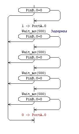

Друзья,подскажите мне пожалуйста,как заставить в программе изменить действие при длительном нажатии кнопки.
Вообщем нужно,чтоб при однократном нажатии,кнопка ,подключенная к контроллеру,выполняла одно действие, а при нажатии на нее более 3-х секунд,она выполняла другое действие.
Примерно так:
нажал 1 раз - включил светодиод 1.
нажал еще раз -включил светодиод 2
нажал 3-ий раз - ВЫКЛЮЧИЛ светодиод 1
нажал 4-ый раз - выключил светодиод 2
ну и все сначала, и если снова включить 2-а светодиода,то при длительном нажатии-выключить их сразу оба.
вот как то так :oops: )) Мне в принципе надо только заготовку самого алгоритма,как проверять длительность нажатия кнопки.

Вот так делаю примерно, может и проще можно но уж как выдумал когдато
ПИН.JPG [ 16.91 КБ | Просмотров: 35241 ]

Ну, если использовать прерывание по таймеру, то в прерывании и нужно проверять и делать подсчёт удержание кнопки. В принципе это не сложно… если алгоритм программы не длинный, можно в теле программы отслеживать нажатие, если необходимо отслеживать кнопку моментально, то лучше в прерывании по INTn. Какой вариант нужен?

Только не ругайте сильно за такой алгоритм,я ж всетаки еще делитант в этом деле... :oops:
Я выложил с надеждой что ктонито еще кроме меня в нем разберется. :-) И поможет дописать! :oops:

Раз МК будет отслеживать только кнопку, это всё упрощает… твоя написанная программа слишком мудрёная, :-) много ненужных действий. Нарисуй схему устройства, чтобы проще было написать нужные действия.
 Заголовок сообщения: Re: действие кнопки при ее удержании.
СообщениеДобавлено: 30 ноя 2013, 20:44
Сообщения: 300
Ну.... Как смог... :-)
И кстати все работает :D
