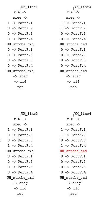

Вот пример на 4 строки .
лсд4стр.JPG [ 39.69 КБ | Просмотров: 23363 ]
