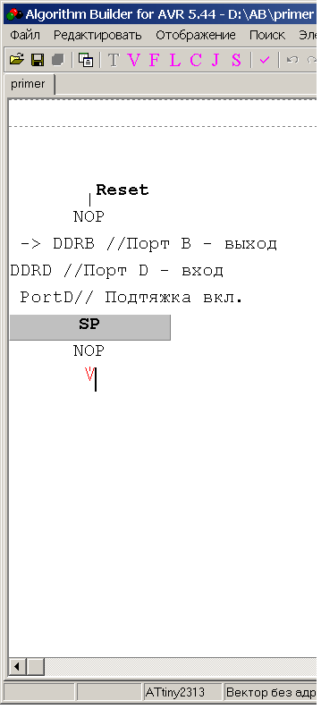

Здравствуйте. Занялся изучением этой программы, но есть проблема. При вводе программы, текст сдвигается влево за пределы границы рабочей области, а горизонтальная полоска прокрутки при этом - в крайнем левом углу и невозможно сдвинуть текст вправо для нормального отображения. Версия AB 5.44, как исправить такой глюк?

Это не глюк… курсор мышки на RESET… нажал левой клавишей мыши и не отпуская тащи вправо куда надо… :D

Спасибо за быстрый ответ, работает!
