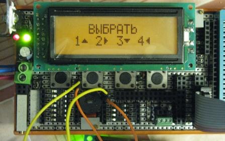

А если показана температура, нажимаем кнопку «ОК». На ЖКИ появляется надпись «Выбрать» и номера для присвоения этому датчику. Кнопка «Вверх» - 1, «Вправо» - 2, «Вниз» - 3, «Влево» -4.
4.JPG [ 36.04 КБ | Просмотров: 20427 ]
При выборе соответствующего номера, устройство перейдёт в основную программу (опрос всех датчиков). Температура этого датчика будет отображаться в соответствии выбранному номеру.

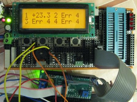

На фото, выбрал №1
5.JPG [ 43.41 КБ | Просмотров: 20427 ]

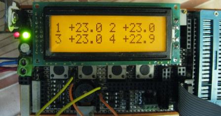

Отключаем питание убираем записанный датчик с шины и устанавливаем новый. Производим все те же вышеизложенные манипуляции. И в такой последовательность записываем остальные датчики.
Вот все 4 датчика записаны и меряют температуру.
6.JPG [ 31.55 КБ | Просмотров: 20427 ]
