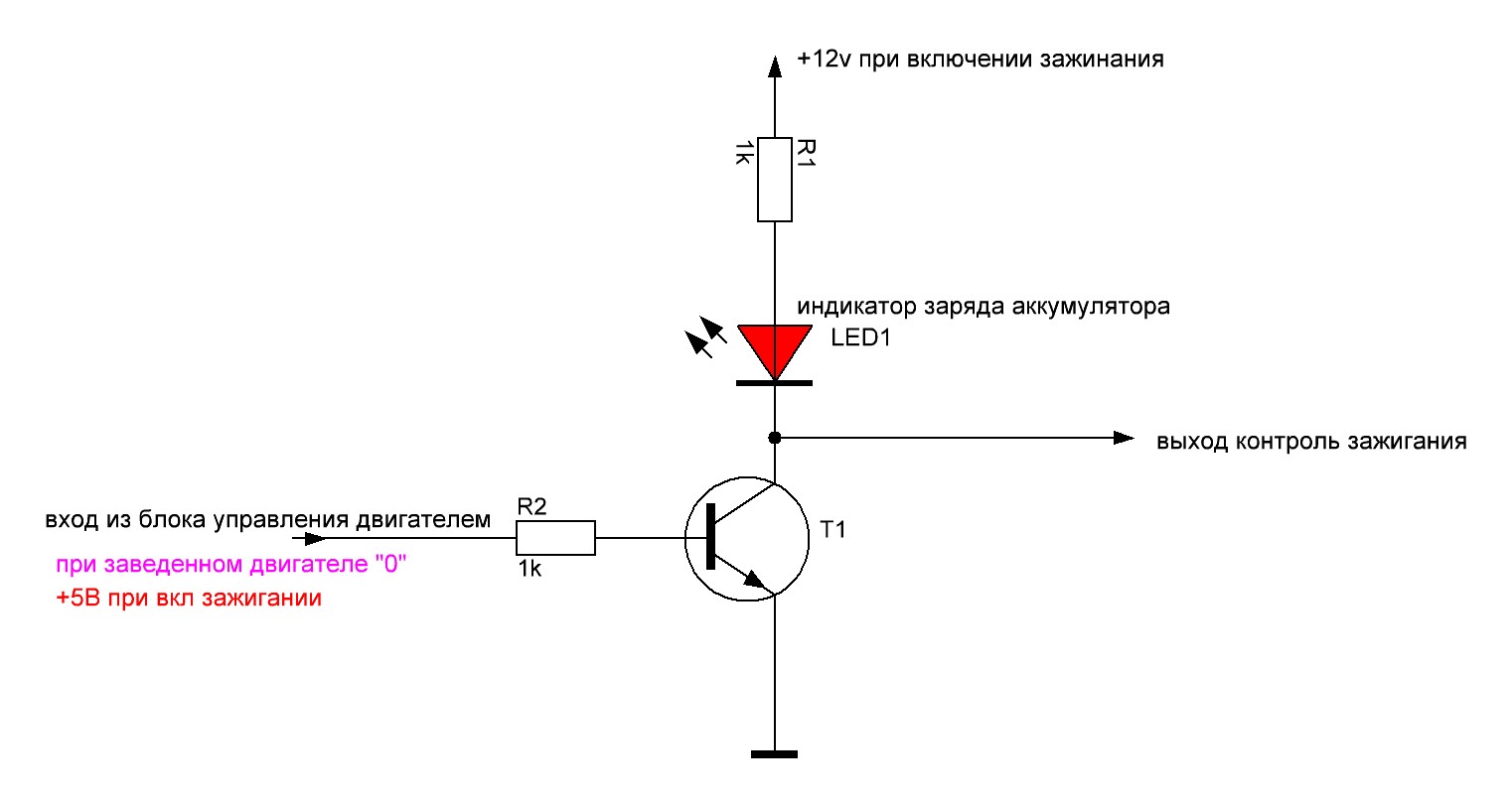

Нет ,там скорее всего вообще ничего нет, ни 0 ни 1 . Я расчитывал на подтягивающий резистор в МК.
сжема контроля.JPG [ 70.41 КБ | Просмотров: 15913 ]

:OK: То есть ты сам придумываешь сигналы, которых в машине нет? Такими манёврами по реализации сигналов для МК приведёт его в негодность. Кто так делает? :mrgreen: Ладно, дело твоё. Исходник у тебя есть, я же умываю руки… такие схемные решения не по мне. :D

Я не могу сразу все учесть. Так как изначально писал алгоритм с подтягивающими резисторами,на случай серых уровней на выходах в автомобиле. :( Ну что-ж ,спасибо тебе за твою большую помощь!!! Сам бы Не составил такой алгоритм-это точно. Буду разбираться, перечитывать учебное пособие по АВ.

у меня вопрос. при подключении реле к uln2003 один вывод на микросхему а второй на +, а в этой печатке которую нашел на странице они подключены на - , светододы работают точно по алгоритму,а вот реле нивкакую.

Я бы вообще не ставил эту микруху, а реле управлял просто с помощью транзисторов. Так как половина входов микрухи не задействовано. А сигналы на входа МК, подавал через оптронные пары. Но это кому как нравится.

просто уже сделал печатку,проблему нашел на печатке,исправил и всё заработало как надо,спасибо за интересный проект.

Проект в схематехнической реализации, довольно сырой. ))) Советую подойти к этому вопросу серьёзно, дабы избежать проблем.
