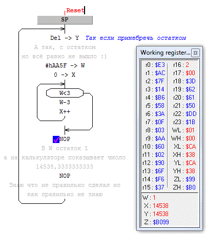

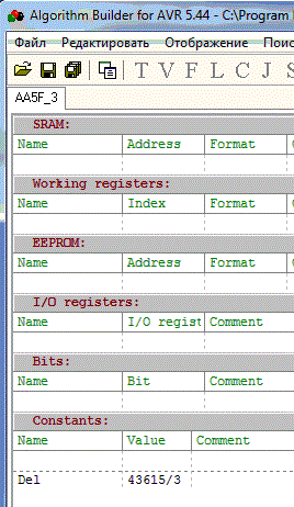

1.gif [ 30.97 КБ | Просмотров: 20082 ]
2.gif [ 25.97 КБ | Просмотров: 20083 ]
Вот два варианта первый без остатка, второй остаток 1. Целое число в первом и во втором варианте одинаковые 14538.
Последний раз редактировалось SVN 08 янв 2012, 00:07, всего редактировалось 2 раз(а).

Что скажите?
