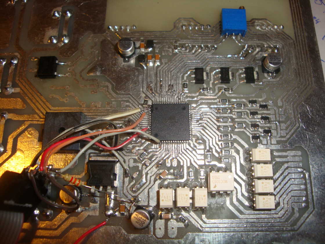

Заменил контроллер , все нормально . Теперь проблема вылезла в монтаже - между ног под контроллером низкоомные области вылазиют , паял с флюс-гелем , промывал растворителями разными , грел , ковырял иголками - ненадолго все , вскоре опять сбои начинаются . Наковырял до того что придется плату переделывать - дорожки отслаиваются , не выдержат перепайки для чистки .
