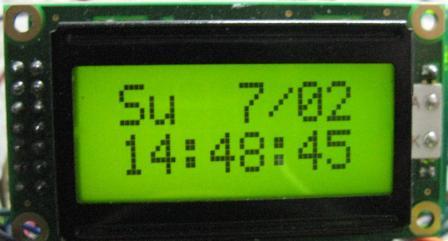

Вот и снова добрался до TWI. Всё же домучил я его. :-) В архиве тестовый вариант часов (DS1307, МК ATmega8535, индикатор ЖК WH0802A).
TWI_Clock_ATmega8535.zip [29.38 КБ]
IMG_2386.JPG [ 26.16 КБ | Просмотров: 23146 ]
Немного поправил (минимизировал)…

Зависит от ведомого устройства. Если ведомый заточен под стандартный TWI, то обязательно.

Если бы ты изложил свою задачу, то мне бы, проще было бы сориентироваться. А так, я не могу понять, что ты хочешь извлечь из этого протокола.
Скорость настраивается у мастера. В приёмнике же (ведомое устройство), скорость не настраивается. Она обусловлена только аппаратными возможностями самого устройства (внутренней структурой).
