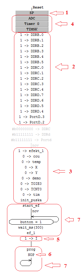

Посмотрел… :roll: не удивительно, что у тебя не работает ни одно прерывание… почему? Ты не выполняешь главных постулатов выполнения хода алгоритма… если ты не будешь выполнять то, что я тебе сейчас напишу, тогда сразу дуй в магазин и купи себе гермошлем… так как, куда бы ты не наступил, тебя будут ожидать грабли… :D
Твоя программа после вершины Reset должна начинаться так:
1. Определить указатель стека.
2. Настройка портов.
3. При необходимости очистка переменных
4. Настройка кирпичей (таймер-счётчики, АЦП, и тд)
5. Если присутствуют кирпичи – разрешаешь глобальное прерывание
6. Поставь элемент NOP
7. Вот только после выполнения выше перечисленных пунктов, начинай выстраивать свой алгоритм…

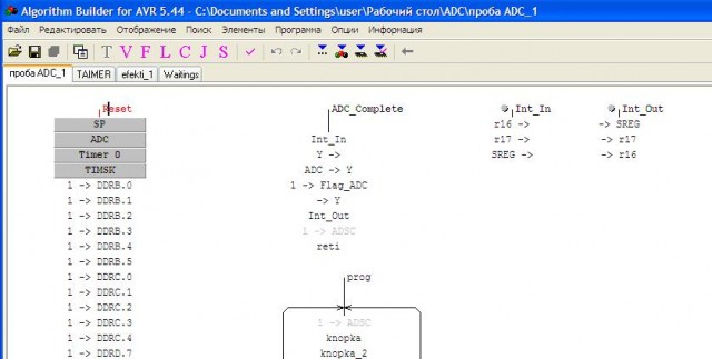

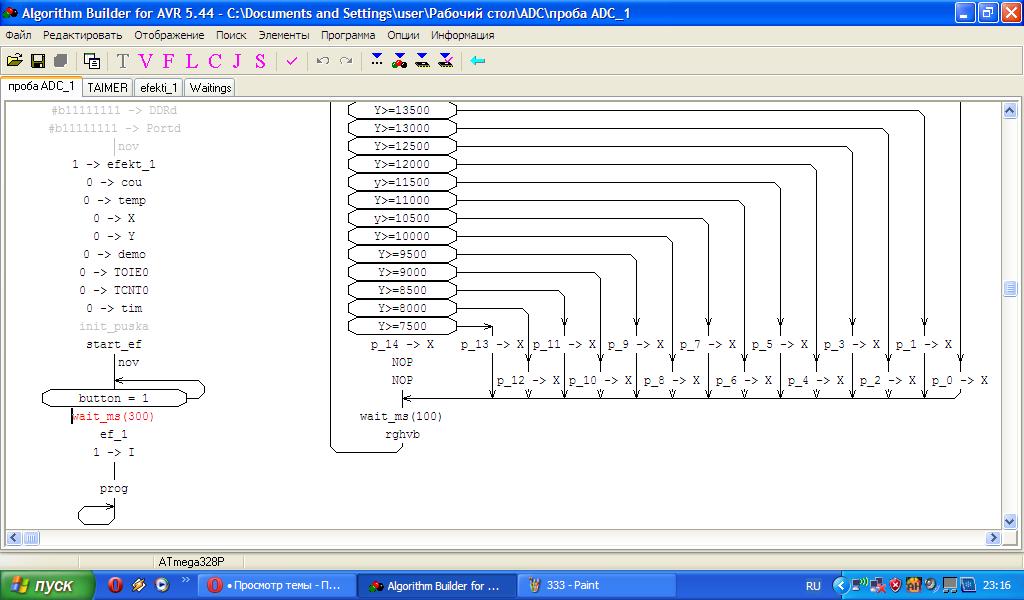

вот
333.JPG [ 43.78 КБ | Просмотров: 19210 ]
444.JPG [ 91.16 КБ | Просмотров: 19210 ]

Есть, только не в той последовательности…
1.png [ 15.87 КБ | Просмотров: 19208 ]

а это разве как-то влияет на выполнение программы?

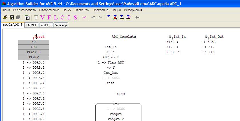

исправил - не помогает... :(

и еще момент. Судя по твоему порядку,сначала надо очистить регистр таймера TCNT0 , запретить работу таймера,а только потом вызвать настройщик. Это как так? :roll:

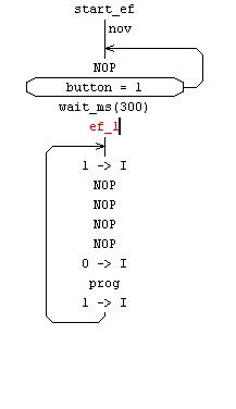

Вот нарисовал может поможет . Эх Лишнюю 1 > i там подрисовал - разберетесь
Отлаживать лучше по мере написания - написал кусок небольшой - прошил.... и т.д. Методом тыка получается зачастую - симулятор помогает спасибо ему
1122.JPG [ 8.43 КБ | Просмотров: 19191 ]
