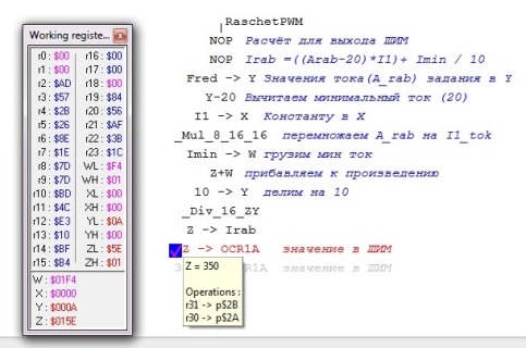

Есть небольшая ПП по расчёту значения в ШИМ(9 бит), если в регистр OCR1a грузить значение (350), в протеусе всё ОК. Если регистр Z (значение то же 350 или 15Е) в протеусе сважность почти максимальна, подскажите где мой косяк ???

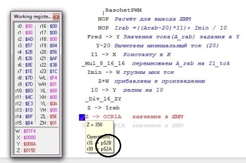

В Z реально 350 получается? Нет ошибок в подпрограммах вычисляющих частное и произведение?
Наведите курсором на конструкцию Z --> OCR1A и отобразится как производится запись в порт.

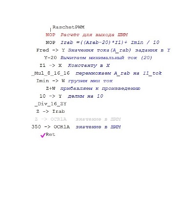

В регистре Z 15E(350)

СообщениеДобавлено: 04 дек 2015, 10:39
Проект в студию…
