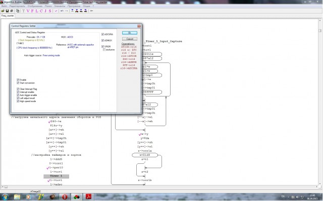

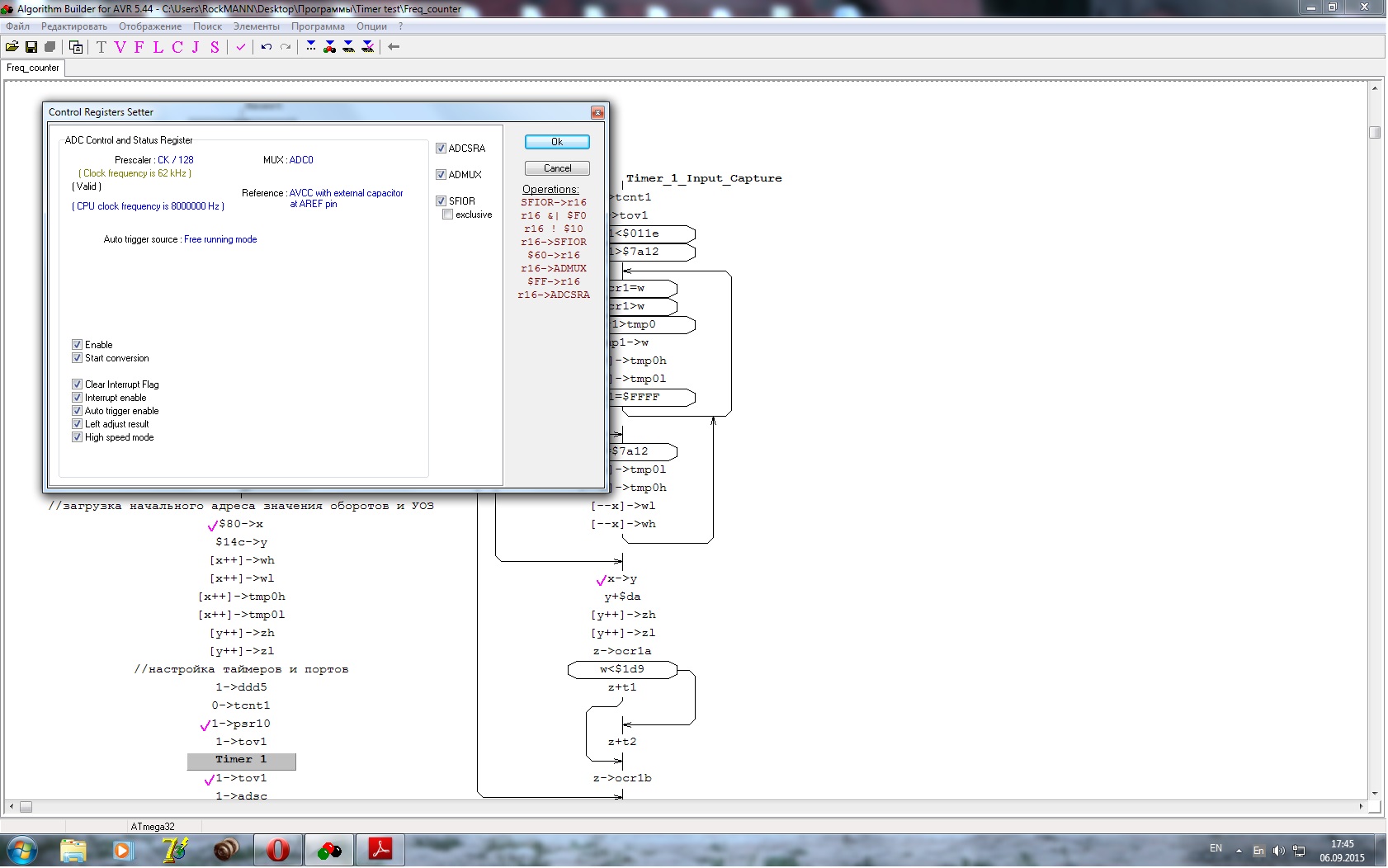

Помогите разобраться с АЦП, уже весь инет изрыл, но почему-то у меня не получается запустить ацп в непрерывном преобразовании, вернее получается, но только если выставить ему разрешение на прерывание. Т.е. как только заканчивается очередное преобразование, выставляется флаг прерывания, программа уходит в прерывание и начинается новое преобразование. И так по кругу, если не одно НО, если вдруг по каким-то причинам программа не сможет уйти в обработку прерывания по окончании преобразования, а очередное преобразование закончится, то ацп больше не будет начинать новое преобразование, пока не ткнёшь во влаг ADSC... Atmega32, 8 mHz
Комментарий к файлу: вот что в настройках

Это как так программа не сможет уйти в обработку прерывания? Разве что только запретить прерывания вообще.
Если флаг прерывания уже выставлен прерывания вызовется в любом случае раньше или позже как только разрешаться прерывания.
Еще, для того чтобы получить следующее преобразование нужно забрать результат предыдущего (как минимум старшую часть ADCH -> r16)

Была подобная ситуация: в прерывании АЦП 64 раза суммировал измеренное значение, а в последнем измерении выполнял умножение и деление, чтобы получить значение. Во время деления приходило очередное прерывание АЦП и больше прерываний не было. Решил выносом вычислений из прерывания.

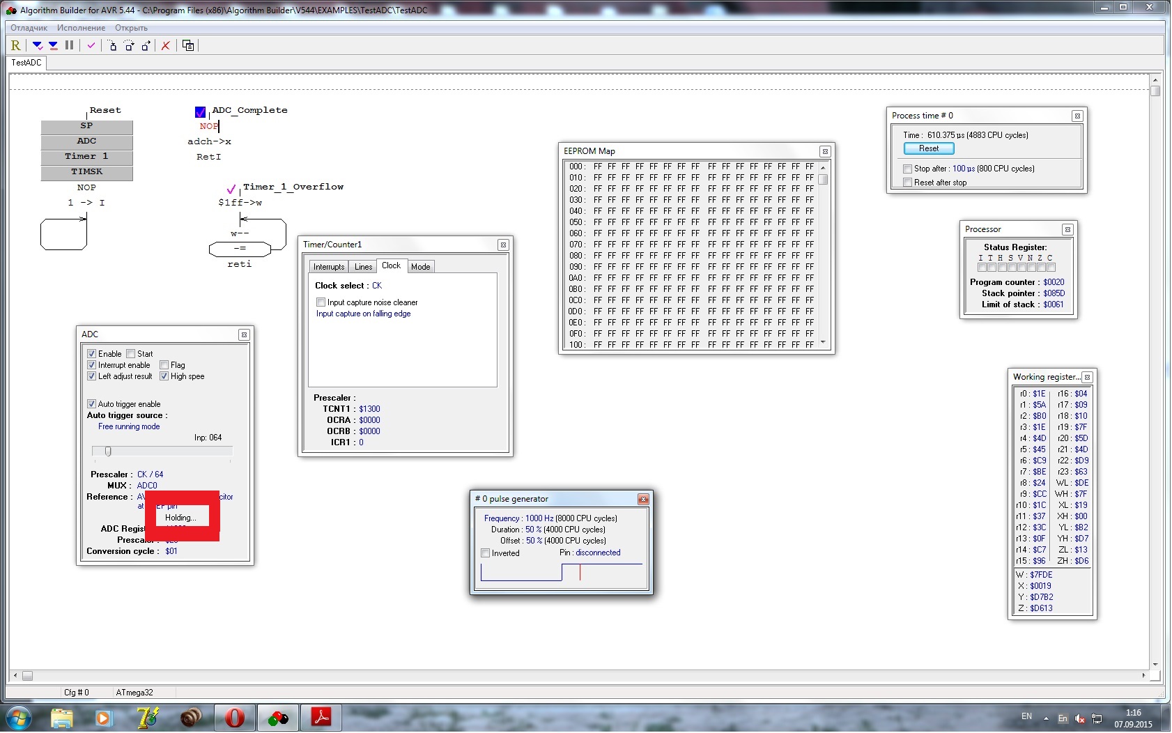

Работать он будет, но не будет делать преобразований, скачай проект и увидишь о чём я говорю. Вот я столкнулся с такой проблемой у себя в программе.

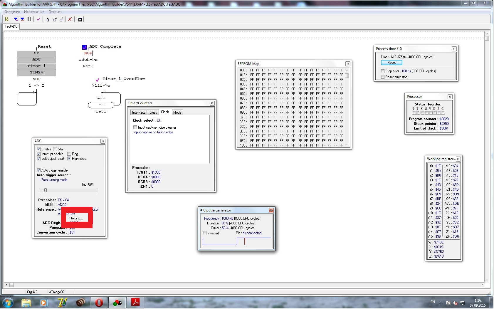

Т.е. надо забрать результат пока горит эта надпись?(в красном прямоугольнике) В любом случае придётся либо пользоваться одиночным режимом, либо составлять программу так, чтобы успеть забрать результат до ухода на другое прерывание...
