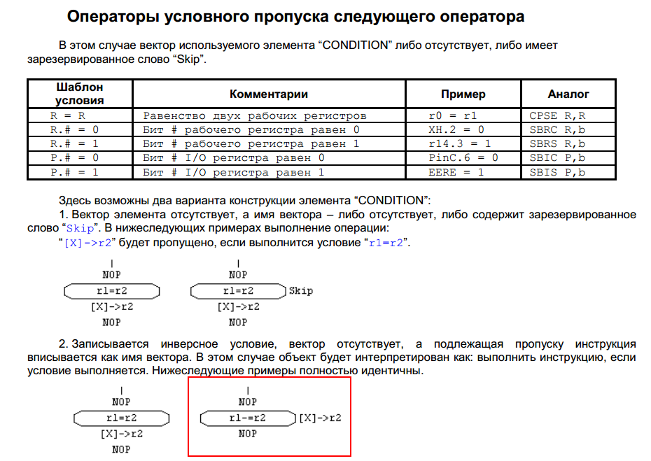

У тебя мануал в комплекте с АБ есть ? Тогда проще будет указывать нужный раздел.
А так - наверно вот, что надо. Сделать столько строк, сколько надо. В Си такое построение именуется функцией switch(){case.....};
У каждого сравнения - "0xff00 -> Temp" (или как там 2х-байтное число в АБ обозначается)
После всех проверок -
TempL -> PortC
TempH -> PortD
2014-06-02_200207.png [ 85.68 КБ | Просмотров: 24784 ]

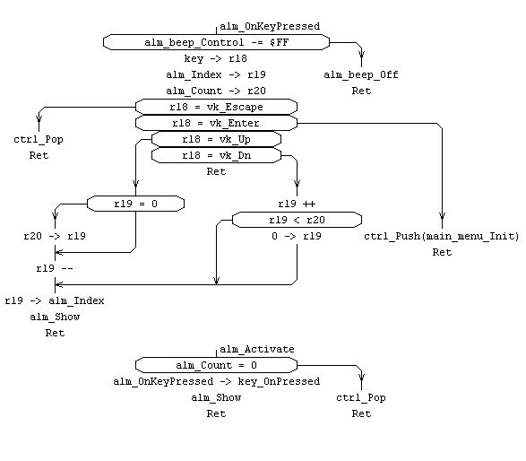

Добрый день Всем !
Потехоньку в никаю в процес програмирования.Есть такой вопрос.Изучая мануал наткнулся на програмку KeyPressed ,стало интиресно как работает.Может кто по опытней подскажет :?: .Картинку сейчас закину,взята с макроса.
KeyPressed.jpg [ 39.29 КБ | Просмотров: 24702 ]
