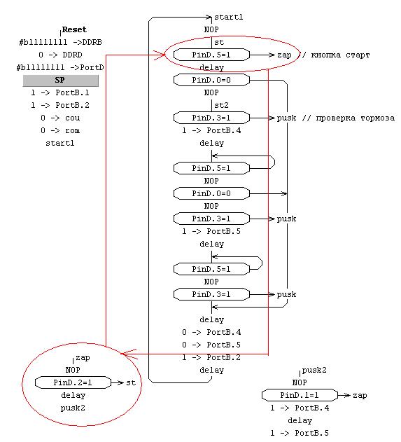

Из алгоритма, я понял, что 1… ;)
Безымянный.png [ 2.17 КБ | Просмотров: 17248 ]

Безымянный.JPG [ 45.46 КБ | Просмотров: 17239 ]

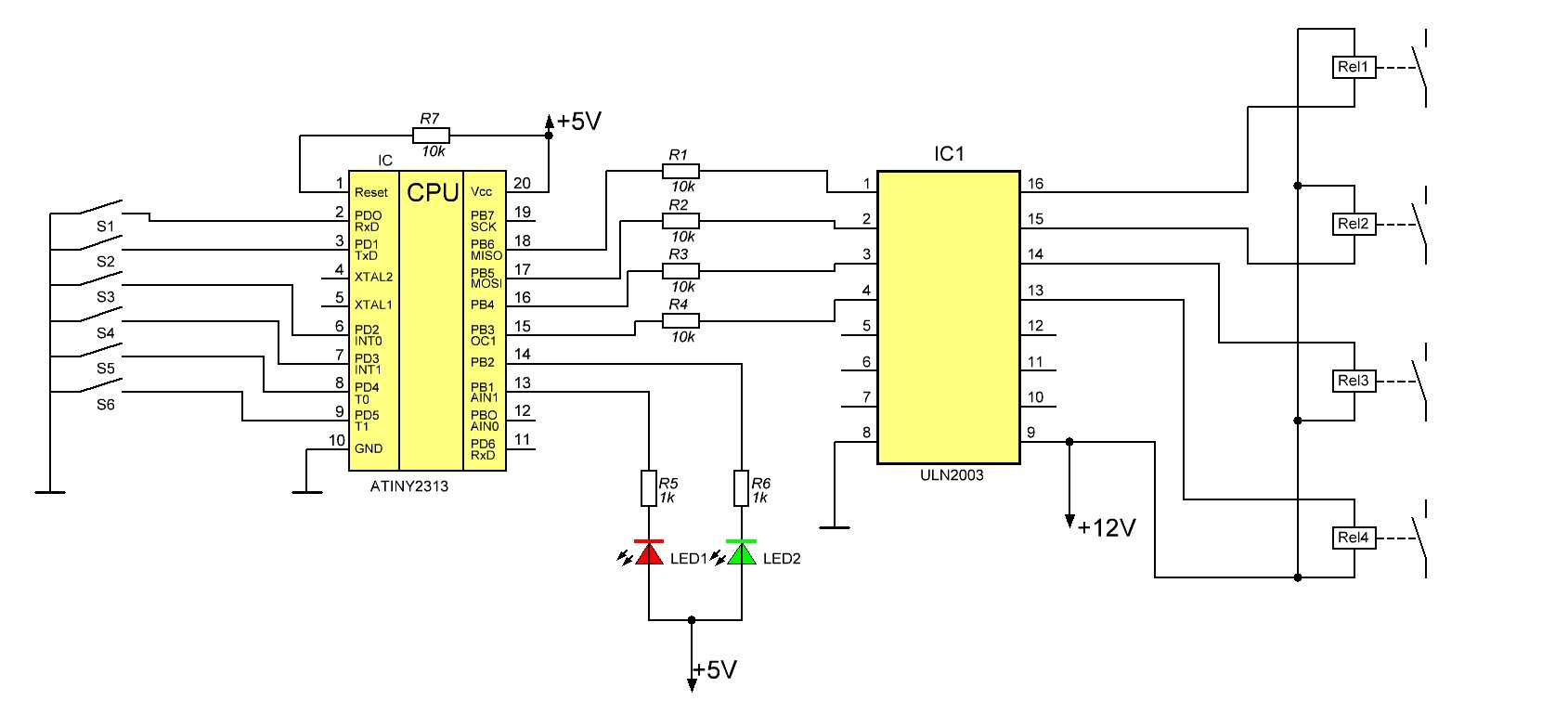

SVN Привет,выкладываю схему и краткое назначение входов-выходов.
схема кнопки.JPG [ 107.69 КБ | Просмотров: 17232 ]
Назначение выводов МК для кнопки СТАРТ-СТОП.docx [14.09 КБ]

SVN , я никак не могу описать понятным текстом алгоритм работы.Вот какой он примерно получается,но это без описания автозапуска ТЗ на кнопку СТАРТ-СТОП.docx [14.36 КБ]
. Я постараюсь это сделать графическим алгоритмом,если ты не против ,мне кажется так будет понятнее :-) .
