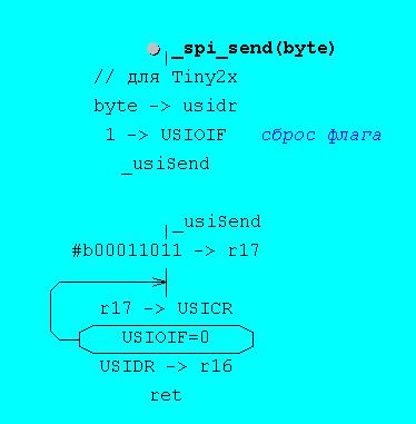

В настройщике USI есть Timer/Counter0 как устройство тактирования сдвигового регистра. Как он работает, не могу понять, выбираю в списке Timer/counter0 , запихнул биты USICS в окно Watches, но при переполнении таймера они не изменяются.

С этим разобрался, пришлось сделать, как в примере на 1 странице, теперь не могу понять как вывести сигнал SCK, MISO, MOSI

Смотрю даташит, читаю, установка 0 или 1 в бит USITC изменяет состояние вывода при том, что вывод настроен как выход. Записываю 16 раз по очереди 0 и 1 в бит USITC, иду в симулятор, и с выводом ничего не происходит, что я сделал не так?

usi.jpg [ 15.13 КБ | Просмотров: 29631 ]
