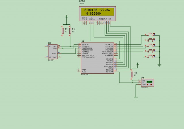

прогресс в том что хоть начало показывать :)
TEST.jpg [ 348.16 КБ | Просмотров: 24494 ]
TEST.rar [14.77 КБ]

Замечания по схеме: выход SQW (7) часов нужно тоже подтянуть резистором 4к7. На датчик подай полноценное питание, а выход данных оставь подтянутым резистором 4к7. Освободится девборда, проверю на железе, ближе к вечеру.

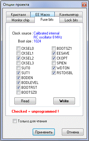

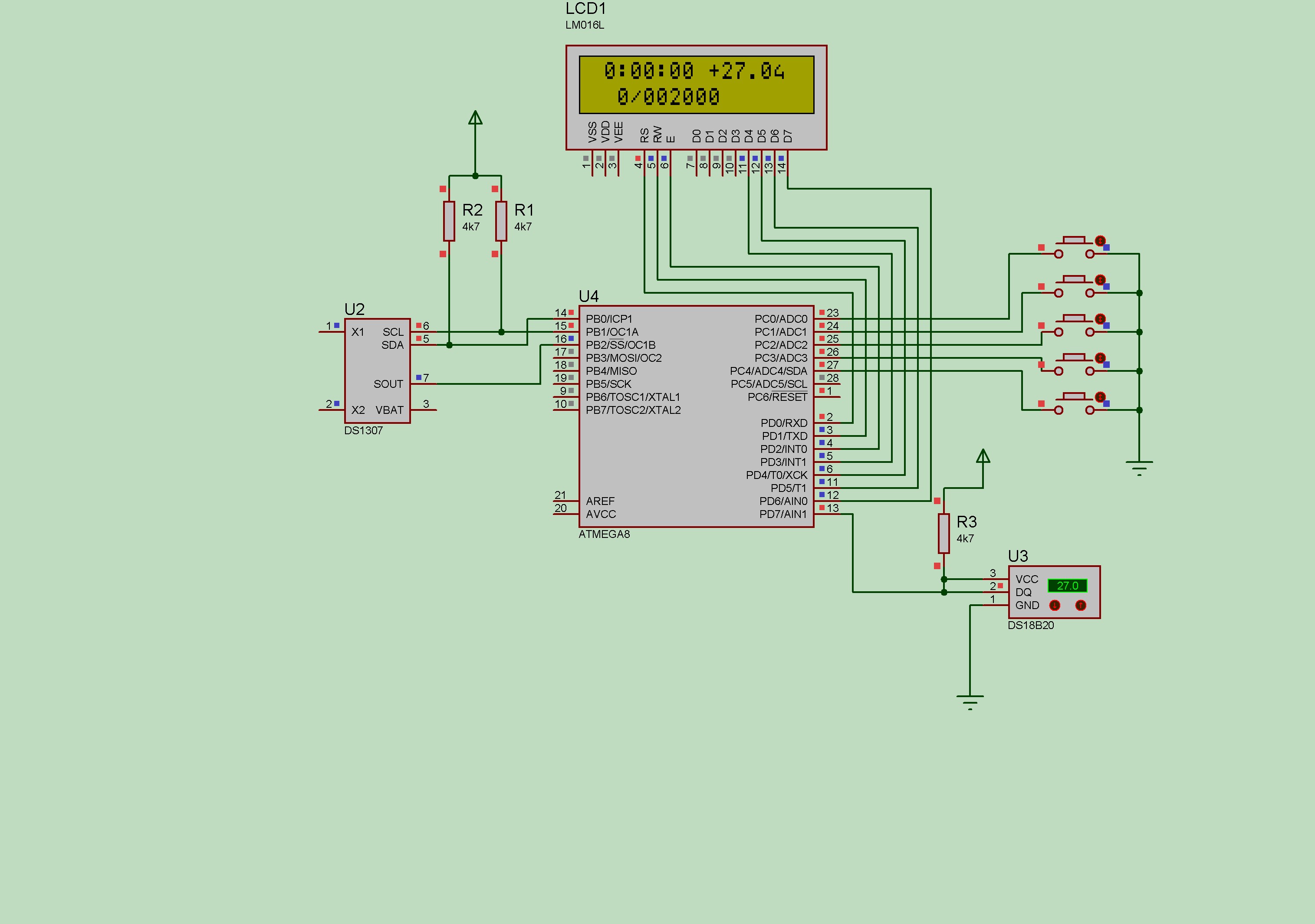

Для дисплея 16х2, МК ATtmega8, 8 мГц. Подключение ЖКИ к МК: RS – PD0; R/W – PD1; E – PD2; PB4 – PD3; PB5 – PD4; PB6 – PD5; PB7 – PD6. Датчик: DQ – PD7. Часы: SDA – PB0; SCL – PB1; SQW – PB2. Бузер: PB3 (ШИМ). Кнопки: PC0; PC1; PC2; PC3; PC4. Рабочий вариант, исправлен и проверен на железе. 8-)
Внутренний генератор 8 мГц.

ну в железе все так и есть... это в симуляторе я не стал заморачится ... ну по идеи сути это не меняет... вывод выход SQW ни как не влияет на работу самих часов.. а про датчик тут да немного накосячил.. но повторюсь в железе все подключено как надо... ни раз проверял на других прошивках... и часы и датчик работают...

блин пока писал вы уже мне готовый вариант выложили ... ну в симуляторе работает.. а вот в железе проверить не могу все осталось на работе а это уже в понедельник.. спасибо большое.. я смотрю там прикрутили типо заставки?...
