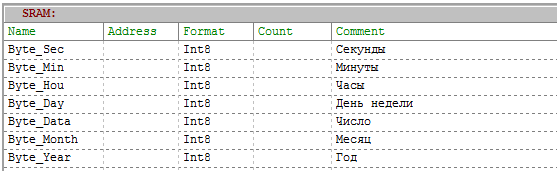

Уважаемый SVN!
Помогите, не могу никак въехать в тему, как мне сохранить РОН (регистры общего назначения), их мне катострафически не хватает...
У меня в примерах выше была реализация часов на DS1307, так вот никак не могу продолжить(догнать), чтоб туда ещё будильник впихать(при возможности пару)...
В Вашем проекте с люстрой управляемой ПДУ была какая-то хитрость, я когда себе на Atmega 8515 её пытался повторить, то не смог вкурит Вашу хитрость, но тогда у меня этих РОН хватило...
И вот сейчас вопрос стал ребром??? КАК??? пользоваться регистрами РОН в разных направлениях, и чтоб их хватало...
P.S. Можно на примере скрина...
Комментарий к файлу: ну вот,еле еле...

На странице 15 мануала АВ подробно описана реализация распределения ресурсов МК и объявления имён в памяти SRAM и EEPROM. Что позволяет переменные SRAM и EEPROM использовать как РОН.
Как пример:
1.png [ 6.28 КБ | Просмотров: 22080 ]
Если всё же будет что-то не понятно с реализацией, спрашивай.

Спасибо, за быстрый ответ...
По поводу вот этого SRAM, так там ведь нет защиты от програмного использования таких регистров как r16, r17 и r18...
То есть если программа сама будет использовать r16 допустим для Byte_sec потом для Byte_min, то в итоге программа будет выполнятся неправильно??? перепутает все мои переменные...
Я больше спрашивал про СТЭК, там как то у некоторых используется R16 для одной цели потом для другой и не перепутывается ничего... команда r16-> и ->r16, только вот непонимаю в какой степени её применять...

Честно говоря, я до конца не понял о каких действиях идёт речь. Что касается регистров R16 и R17… в МК AVR они используются как аккумулятор. Обычно их сохраняют в стеке и возвращают из стека при различных прерываниях. Но при необходимости их можно сохранять и в подпрограммах. Так что ни каких проблем возникать не должно.
