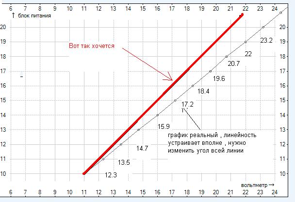

график вольтметра.JPG [ 44.02 КБ | Просмотров: 28197 ]

Совет Анатолия намного лучше. Но если хотите использовать формулу, то выглядит она так: У = 83*(Х*10)+800.

докладываю о результатах
исходная
y=0.83*x+0.8 ( уравнение прямой которую имею по факту)
все получилось вот в таком виде
y=64*x+16*x+2*x+x +800 : 100
сейчас расхождение в диапазоне от 10 до 30 вольт 0.1-0.3 вольта и это без табличных поправок.
еще раз спасибо.
