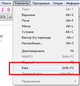

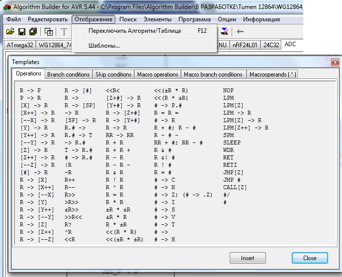

Подскажите, пожалуйста, как ввести эти символ? (Квадратная точка и зеак совмещенных +-)
2.jpg [ 5.67 КБ | Просмотров: 23429 ]
СообщениеДобавлено: 26 апр 2017, 14:01
2.png [ 10.56 КБ | Просмотров: 23427 ]
1.png [ 68.26 КБ | Просмотров: 23428 ]

Спасибо! Думал на +- тоже вводится как символ.
