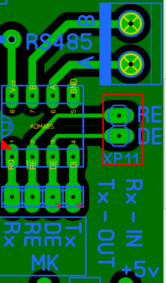

SVN а зачем ты отдельно продублировал разъемы сигналов RE и DE в модуле RS485
Screenshot_1.png [ 48.15 КБ | Просмотров: 20816 ]

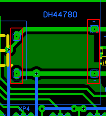

Еще не понятные моменты.
Это если правильно понимаю разъемы подсветки?
Для индикаторов под которые ты рисовал плату.
Screenshot_2.png [ 21.58 КБ | Просмотров: 20816 ]
