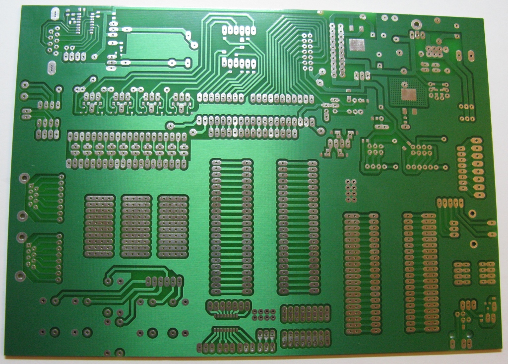

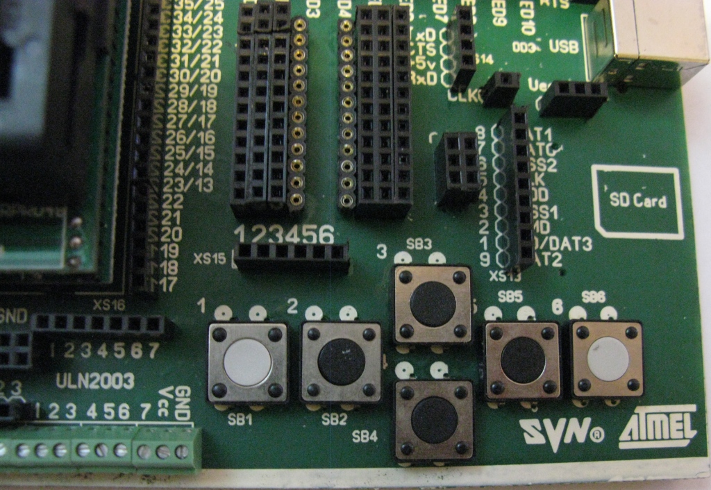

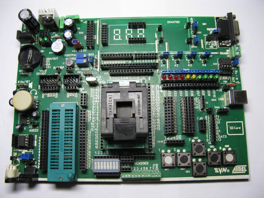

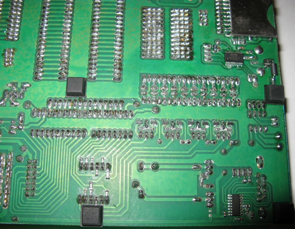

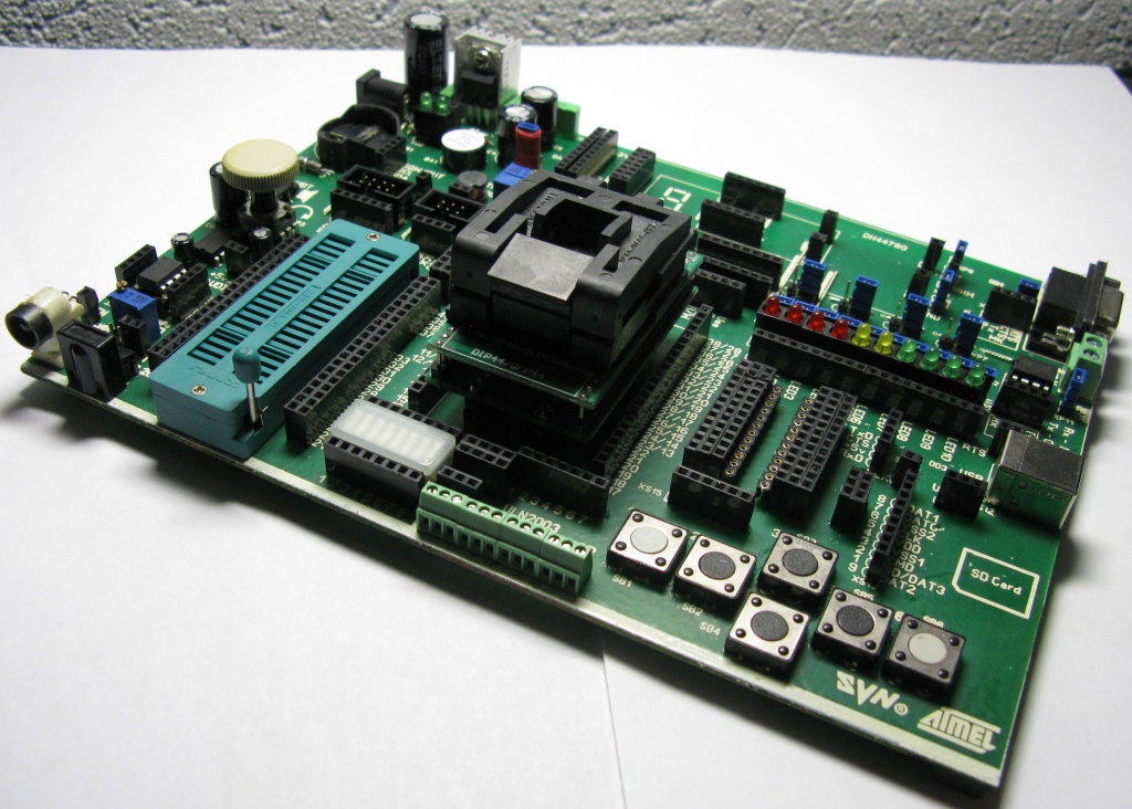

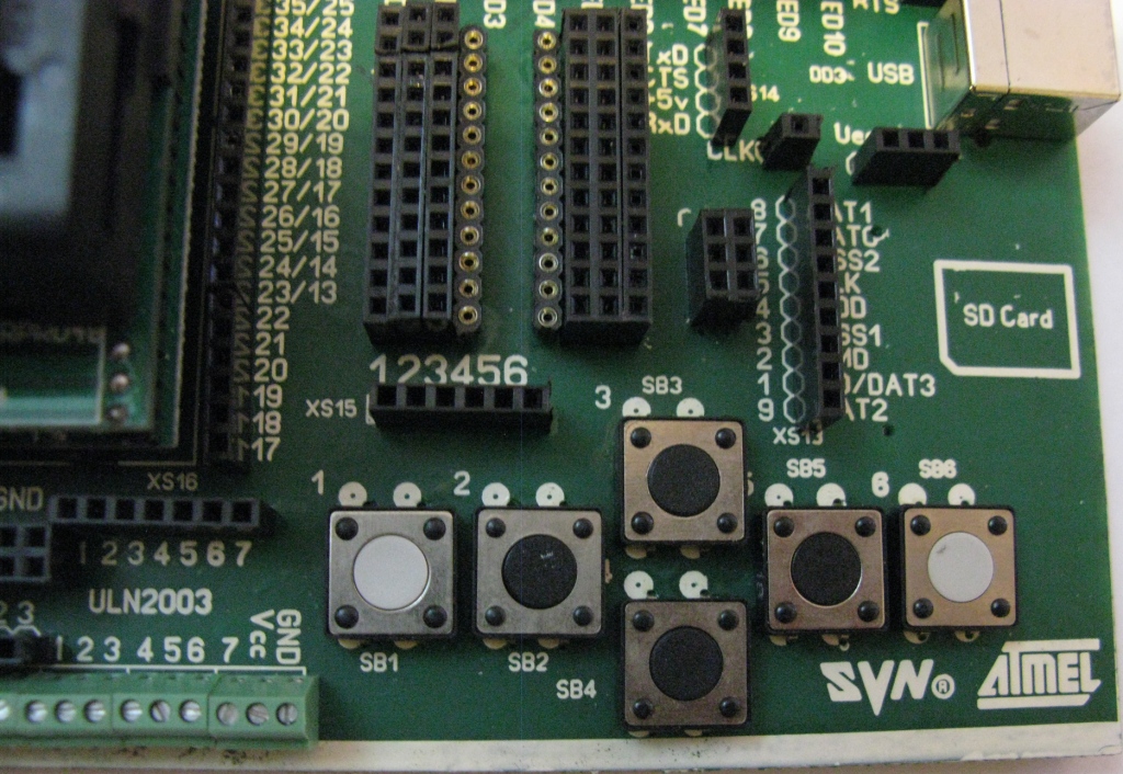

Ну вот, не прошло и года! :D Так как защитную паяльную маску наносил впервые, есть кое-какие огрехи. :-) Которые немного сказываются на внешнем виде. Для такого размера платы и отсутствия опыта в данном направлении думаю сойдёт, так что, в общем результатом доволен. :mrgreen:

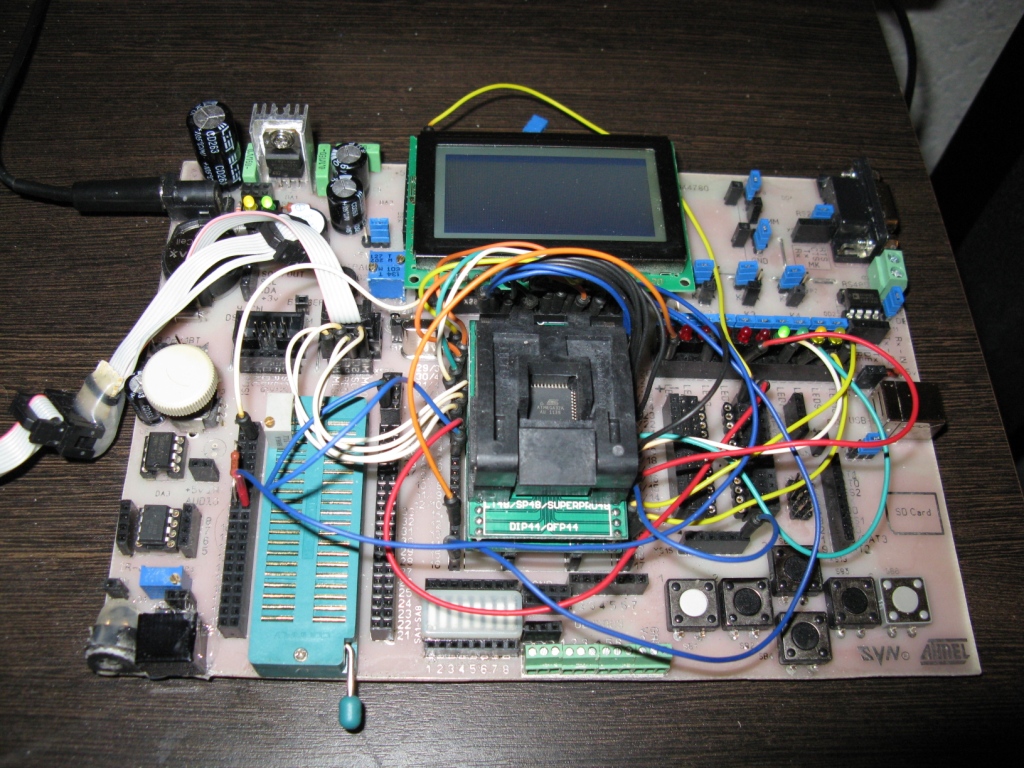

А вот как выглядит первый вариант, без защитной паяльной маски. :-)

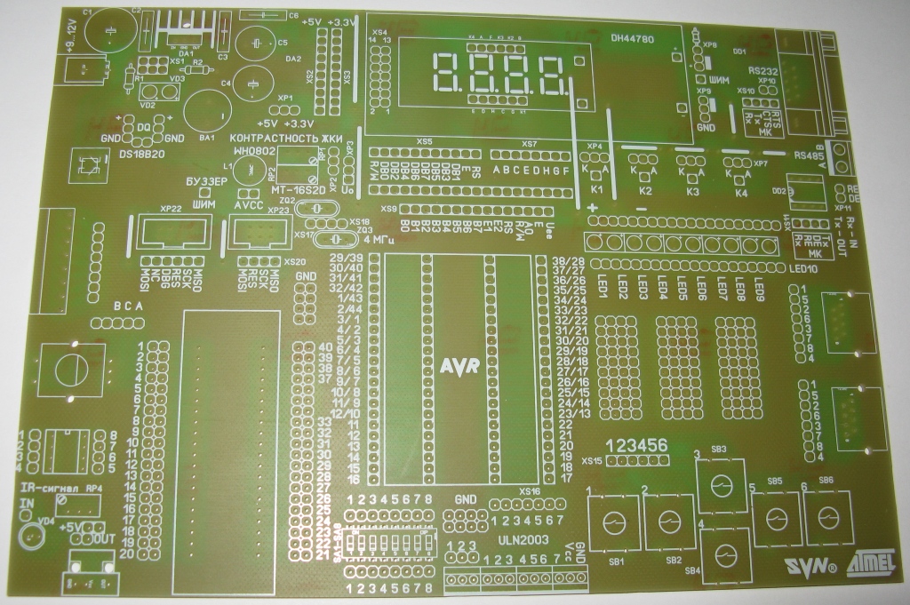

Вот видно смещение надписей… :-)

И сколько полностью по стоимости получилась?
СообщениеДобавлено: 18 авг 2014, 21:36
Я не считал. :-) Интерес был попробовать изготовить плату с защитной паяльной маской, самостоятельно. Стоимость маски 90 руб 20 гр. + детальё. Данные платы, для меня лично, вполне удобны для тестирования программ.

вот это я понимаю работа для души... теперь открой секрет, как делал зеленку и надписи.. и какая использовалась маска? я себе уже давным давно купил у китайчев однокомпонентную, но так и не использовал не разу..
СообщениеДобавлено: 07 сен 2014, 16:55
Наносил двухкомпонентную паяльную защитную маску зелёную (FSR-8000-8G), потом белую (FSR-8000-10W).
